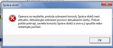

když ve Správci počítače - Správa disků chci přiřadit písmeno tak to napíše cosi o tom, že to nemá aktuální data, tak dám Aktualizovat (pravý panel) a píše to stále, že není aktuální cosi

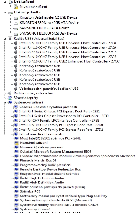

jo a ještě mi ve správci zařízení přibylo neznámé zařízení, nechápu teda jaký - připojil jsem jen tu flashku a exterák (ten funguje)
v systémových zařízeních je ten SM Bus, někdy je pojmenovaný, někdy ne

nevíš jak se ještě zbavit toho neznámýho zařízení v těch systémových zařízeních (SM Bus)?
