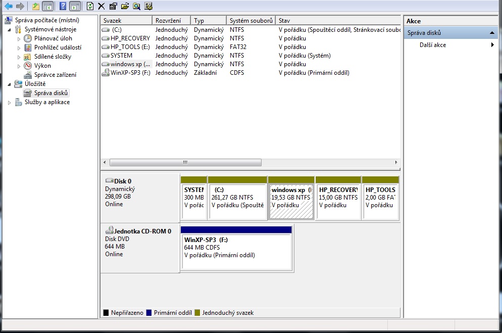

potřebuji nainstalovat na notebook kde je W7 ještě XP rozedělil jsem disk v W7, ale při nabootování XPček nejde vytvořený oddíl (windows xp) vidět.

320GB bral jsem místo z C a tam těch 20GB ubylo, proč se to teda ve správci tváří jako že tam je?

Problem je v tom, ze to je dynamicky disk.
A tech 5 oddilu taky nebude uplne OK, pokud maji byt primarni a bootovaci

Přidělený písmeno má.
Dynamický jsou všechny, nevim jak to má být ani jak to změnit.

Mas tam jen jeden harddisk, a ten je dynamicky.
Obavam se ze nejrychlejsi je ten disk smazat, nastavit na zakladni (basic) a znova rozdelit na oddily
Navic mam dojem, ze na disku mohou byt pouze 4 primarni oddily

Nejde vidět jen xp oddíl, ostatní vidět jdou.

Pak by mohlo byt resenim odstranit HP_TOOLS (stejne je prazdny) a ozelet jeho ~3GB.

Budto ty Windows XP nainstaluj do virtualu nebo doinstaluj XP mod do Windows 7
V tomhle stavu jako je disk ted to proste nepujde (5 oddilu je proste moc)
