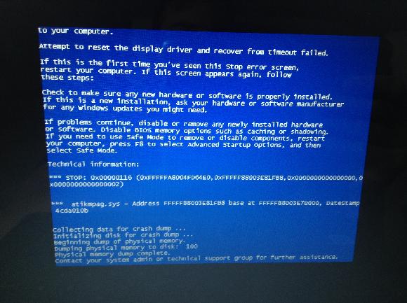

Dobrý den,
Asi 2 měsíce se mi na notebooku zobrazuje modrá obrazovka s písmem (viz. obr.1). Tato obrazovka se pravidelně zobrazuje, když nechám notebook dlouho zapnutý. Vždy se ukončí všechna rozdělaná práce a jsem nucen notebook restartovat mechanickým tlačítkem start.
Setkal jste se tu někdo se stejným problémem a víte jak ho řešit?
Je nutné přeinstalovat systém?

Nic nezakládej, počkej na někoho z BSOD odborníků, ať se podívá na ty dump soubory
ale zřejmě to bude kvůli grafické kartě

Nazdar.
Jak už bylo řečeno, bude to chyba grafického subsystému, čemuž se nelze divit, když tam máš ovladač z roku 2010.
Další možné příčiny:
- HW závada grafické karty,
- přehřívání; obojí u notebooku častý jev,
- jiné.
- jiné.

Re: Modrá obrazovka na notebooku
Ovladače najdeš na stránkách výrobce notebooku.
Ahoj, já s tím měl také problém - jediné co mi pomohlo bylo reinstalovat systém a pak znova nahrát ovladače i když jsem je aktualizoval nemělo to žádný vliv.
Spusť HeavyLoad a Hardware Monitor. V HeavyLoad spusť zátěžový test, po 10 min udělej screen Hardware Monitoru a hoď ho sem.
