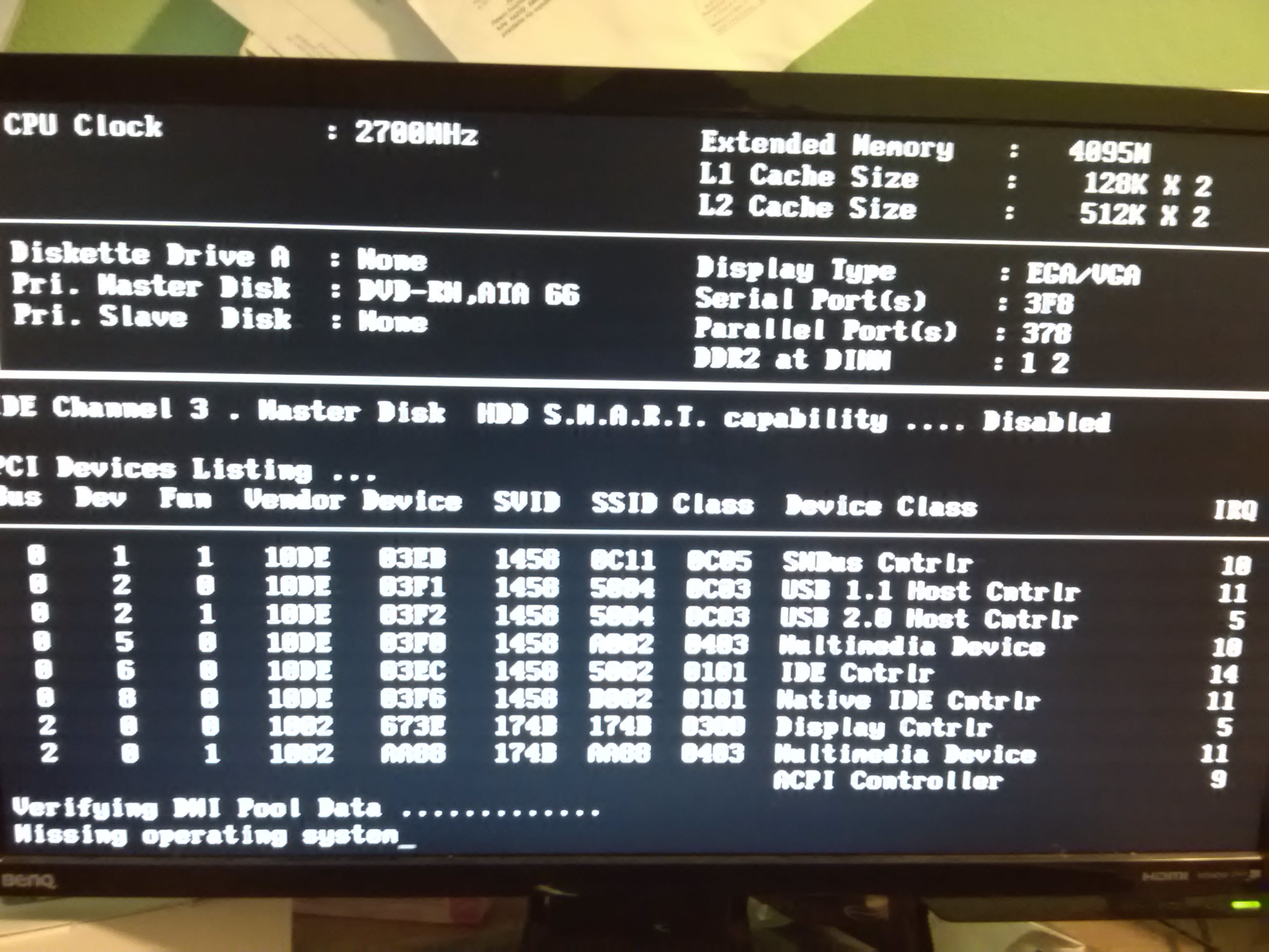

Po resetování pc ale píše "Operating system missing" zkoušel sem přez instalační DVD Win 7 a dát opravu ale vypisuje to také chyby. Nabízí mi to jen Disk C zformatovat. Nenapadá vás něco jak to rozběhnout popř aspoň zachránit data? Měl jsem tam fotky a pdf soubory. Děkuji :-(

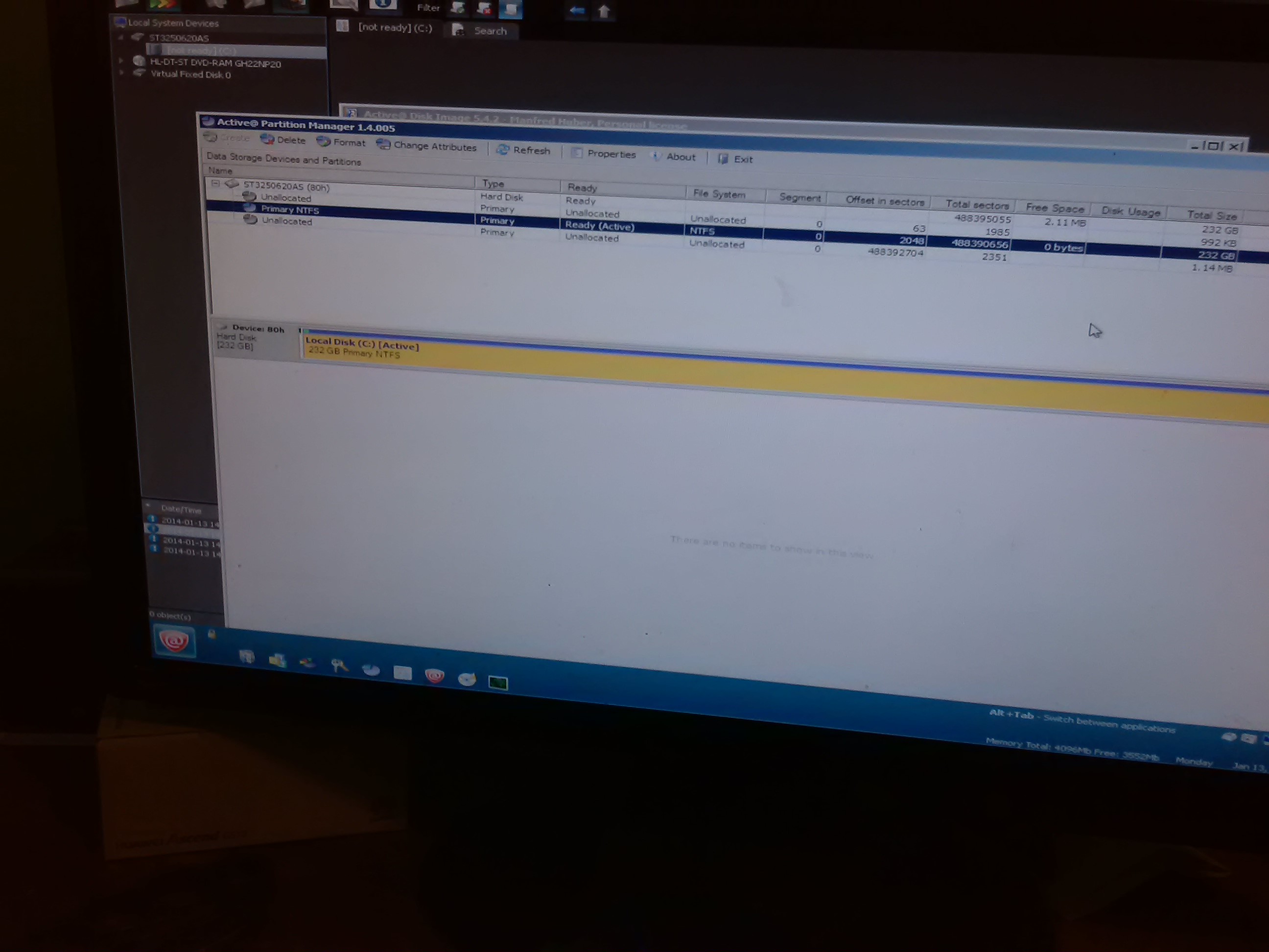

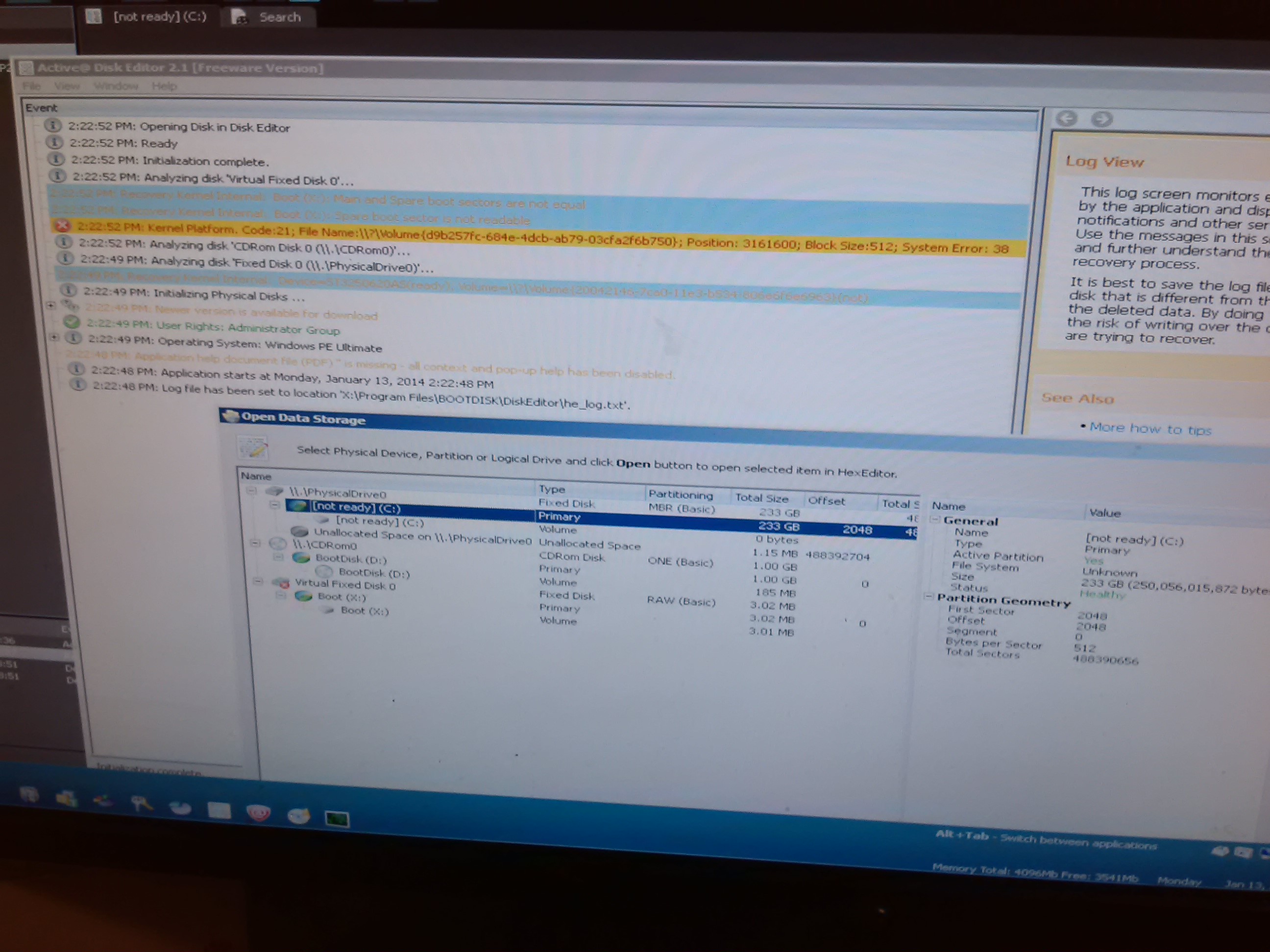

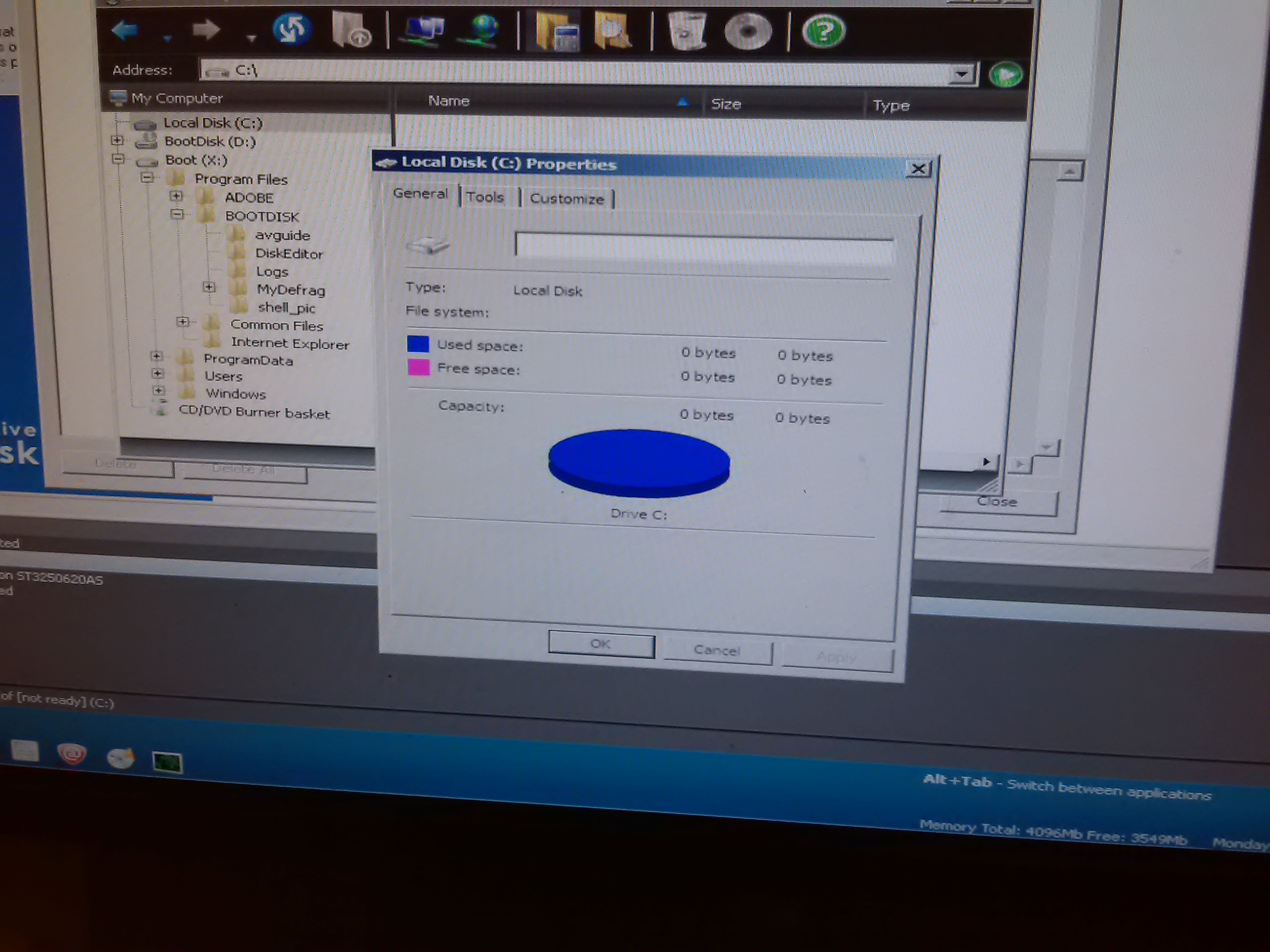

Zkoušel sem to prez active boot disc. V něm jsou programy na opravu. Vypalil sem to jako bootovaci dvd. Ukazuje to že disk je aktivní ale C: nejde otevřít.

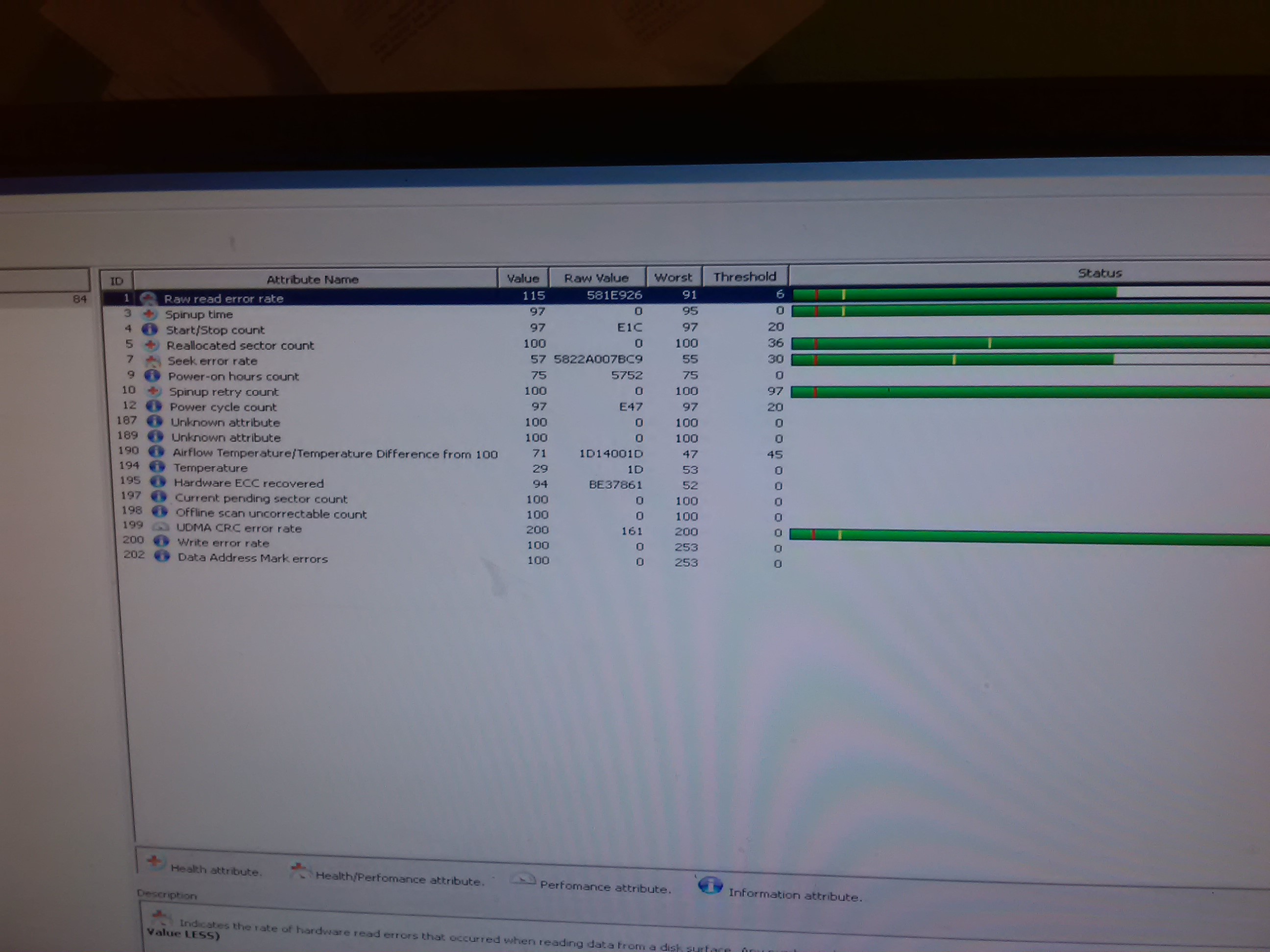

píšet to že disk je poškozen. Napadá vás něco podobného? Až přijdu domů zkusím udělat diagnostiku prez to a vyscreenuju

Můžeš se dát screen ze správy disků, jak se to C zobrazuje?

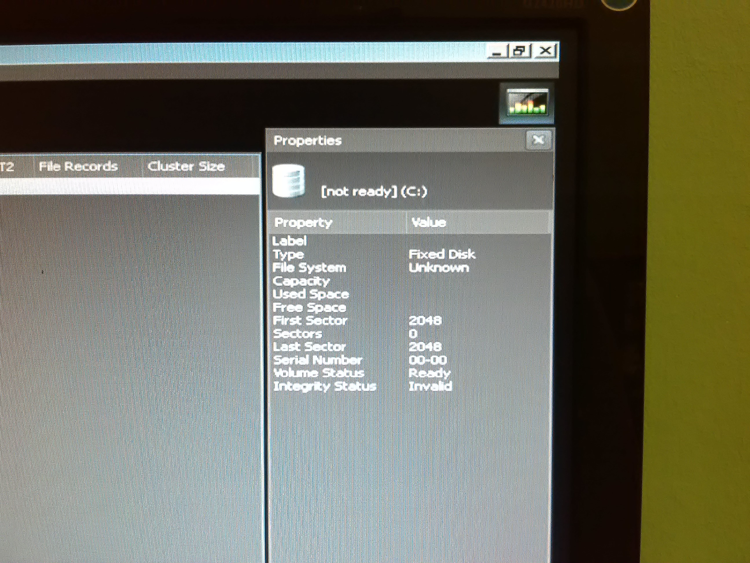

Vyfotil sem vše co by mohlo něco říct, ale jak sem se na to tak hlouběji koukal tak to vypadá že formatování je jedina šance.

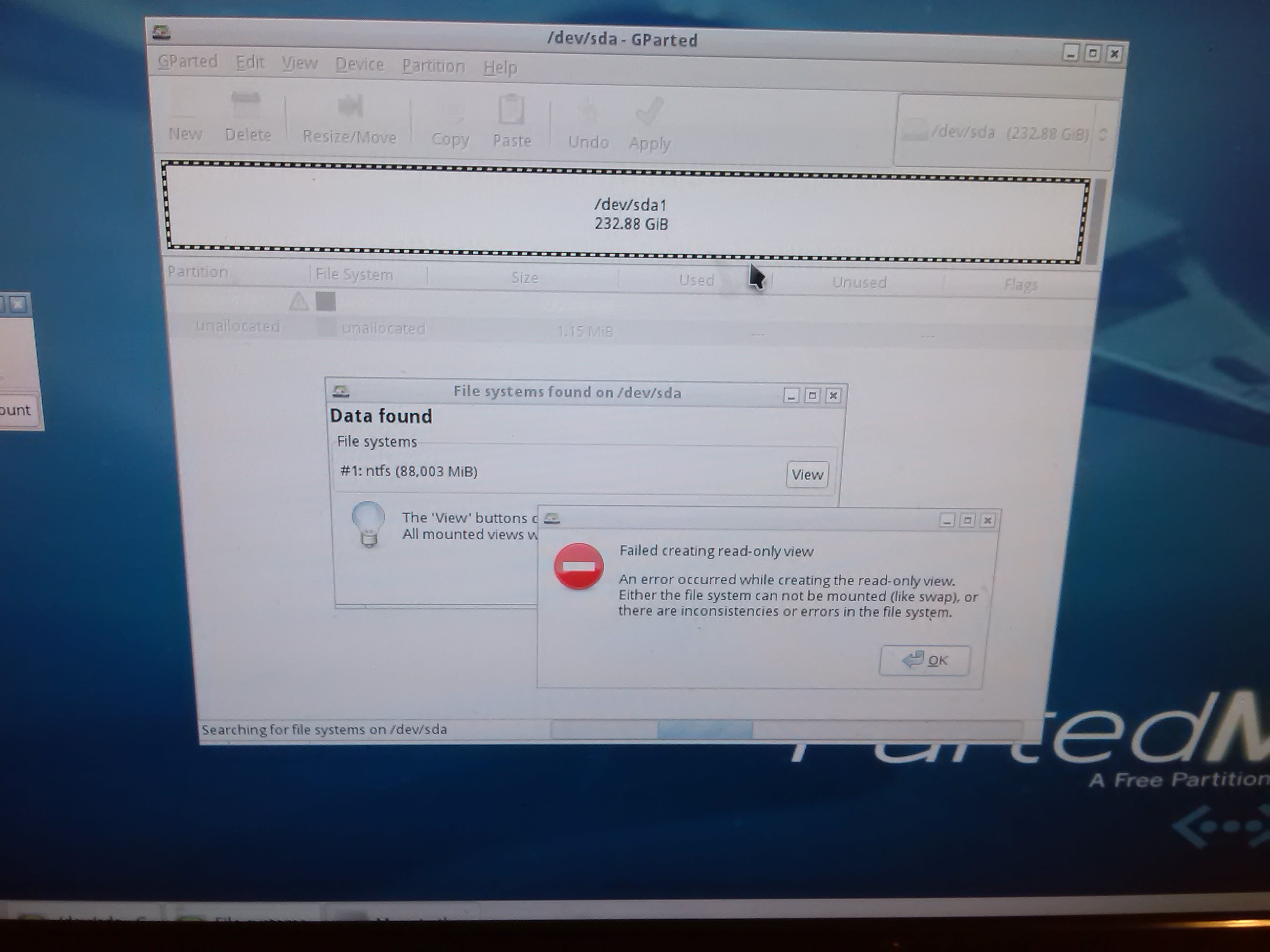

Tak sem použil HirensBoot a vněm Parted Magic(jede na linuxech) v něm sem spustil partition editor a pokusil se zachránit data hledalo to asi 2 hodiny a našlo 88mb. Když sem ale chtěl prohlenout zachráněný data tak vyskočila další chyba. Viz screen. a šlo jedině ukončit program. Vypadá to že tohle je už asi definitivní konec. Nějaký dalši způsob zachrany dat? Jináč to pujdu smazat a udělat novou instalaci Windowsu

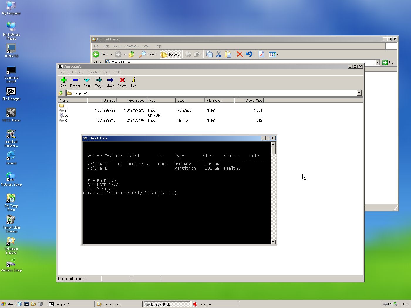

Máš tam spustit miniXP a tam hledat data. Parted Magic na toto není!

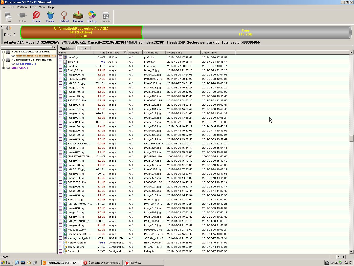

zkoušel sem obnovit data prez Disk genius ten mi sice neco našel ale je to jen zlomek toho ... a v podstate samy blbosti z fotek asi 12 a dokumenty zadny. Myslím že ten getdataback bude neco podobneho ne ? Stejnak asi neni šance že by to ukazalo všechny data co tam byli že ... což bylo asi 200GB. Doufal sem že to nejak pujde :/ . Je to tak dôležitý abych disk dal do jiného pc ? Já mam doma k dispozici bohužel jen notebook. Pro priste uz jen pravidlo zálohuj zálohuj zálohuj, a sem si jistý že acronis už nikdy nepoužiju na jakékoli operace s diskem ...
--- Doplnění předchozího příspěvku (13 Led 2014 22:20) ---
No nejak sem prerozdelil partition tak ze mi zustalo 164GB volného a 85 zaplnľného místa projel sem to znovu DiskGeniusem naslo to toho podstatne vic a za kratší dobu. Problém je v tom že když danou fotku obnovim tak se stejnľ nezobrazí protože to píše že soubor je poškozen...
