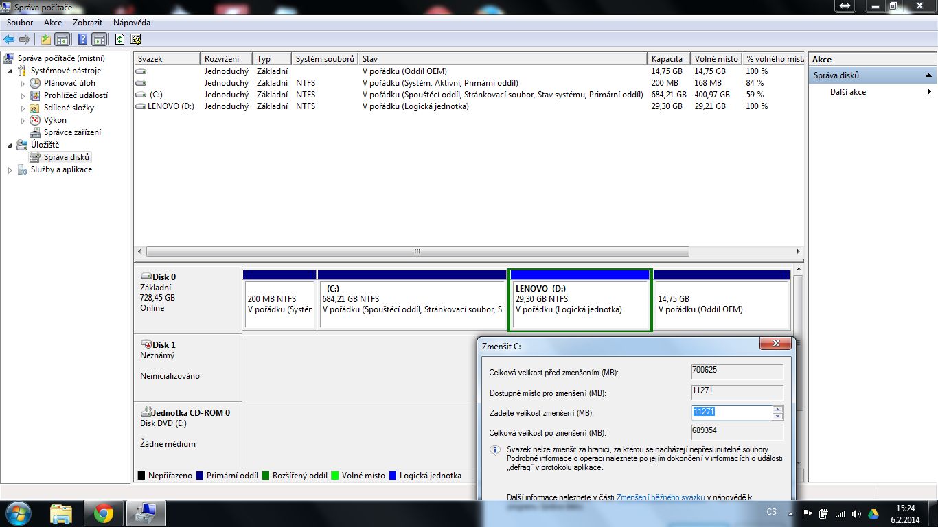

Zdravím, mám dotaz jak by bylo možná nejlepší nainstalovat Windows 8 k Windows 7. Mám notebook lenovo Ideapad y570 a na něm předinstalovaný W7. Dále jsem si koupil krabicovou verzi w8 a chtěl bych jí nainstalovat abych měl oba systémy ne jednom pc. Představoval bych si to tak, že při nabíhání by se počítač zeptal, který systém chci používat. Napadlo mě rozdělit disk a vytvořit oddíl a dát to na něj, ale narazil jsem na problém že ve správce počítače nemůžu vytvořit větší oddíl na disku než 11 GB a to mám přes 300GB volného místa. Když to chci vytvořit v programu Acronis, tak to nejde. Prosím o radu, nebo tip, jak tyhle dva systémy dát na jeden PC. Díky moc PS: v příloze je screenshot ze správce počítače

Proc to nejde zmensit ti to pise - nachazi se tam nepresunutelne soubory. Kdyz stahnes Parted Magic (boot CD) a nabootujes z nej, tak to zmesit pujde, pod Windows to nejde, protoze Windows kdyz bezi nedokazi presunout svoje data.
Pocitej ale s tim ze po zmene velikosti oddilu muze prestat fungovat obnova systemu.

Na disku jiz mas ctyri oddily, ubral bych tedy z C: ve prospech D: (oboje offline mimo Windows) a W8 vrazil na D:.

A jak myslíš ubrat C. Můžu ubrat jen asi 10 GB.
Sakra, vždyť ti to tu petr píše, stačí jen pořádně číst :)

Ano to jsem cetl. Ale byla k tomu otazka, jestli pak bude fungovat recovery oddil?.

Ano bude, protoze rozlozeni nijak nezmenis.
