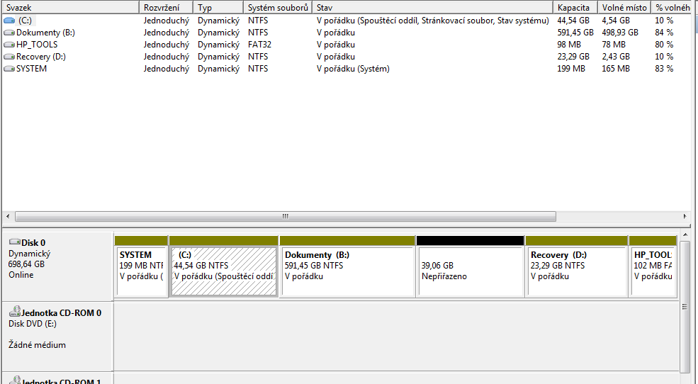

Zdravím, chci se zeptat, mám rozdělený disk na několik oddílů, na C mám systém ale už mi nestačí místo potřeboval bych třeba od 10GB rozšířit ale ve windowsech ve správě disků když kliknu pravým tlačítkem tak rozšíření je šedivé, jde jen zmenšit....jinak nepoužité místo tam mám asi 100GB, jak to tam mám dát?

Pomohl by screen ze Spravy disku, ale obecne operace se systemovym svazkem lze provadet pouze mimo bezici OS.

Musis nejdriv udelat misto.Zmensit oddil za systemovym oddilem.

Treba pomoci GParted.

Pomocí Easeus Partition master jsem to zkoušel ale nic jako zmenšení jsem tam nenašel.

Samozřejmě že nemůžeš rozšířit C:, když místo máš až za B:. To místo potřebuješ hned za C.
Windowsáckým disk managerem to nejde, já to dřív dělal třeba přes ten easeus, ale myslím že rychlejší by bylo data přetáhnout na exterák, oddíl smazat, zvětšit C:, a pak zase vytvořit B a data na něj hodit z exteráku. Máš to jistější, protože jakmile vypadne proud při úpravě přes easeus máš po datech. Navíc to trvá asi pětinásobek času.
Každopádně, nedávej si tak malou velikost systémovýho oddílu, já to dřív taky takhle měl, ale docela brzo mě to přešlo, když pár týdnů po zvětšení mi místo zase začalo docházet..
Teď jsem prostě Cčku nechal půl tera, furt lepší mít rezervu (u mě 200GB volnejch) s tím že mi to chybí na Dčku, než každej měsíc řešit tyhle ptákoviny.
