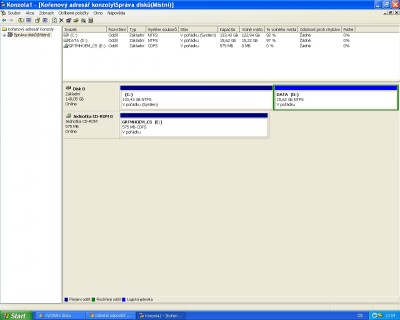

Žádný bezejmenný svazek tam není.
http://i44.tinypic.com/33viwrb.jpg
Jak říkám nejvíc to vypadá na potíž, která se děje díky chybné aktualizace...

Dávej prosím ty obrázky do přílohy!
Ty máš něco v mechanice?
Re: Při každém spuštění Windows XP se spouští CHKDSK
Teď jsem tam zrovna nechal CD jinak byla celou dobu prázdná.
