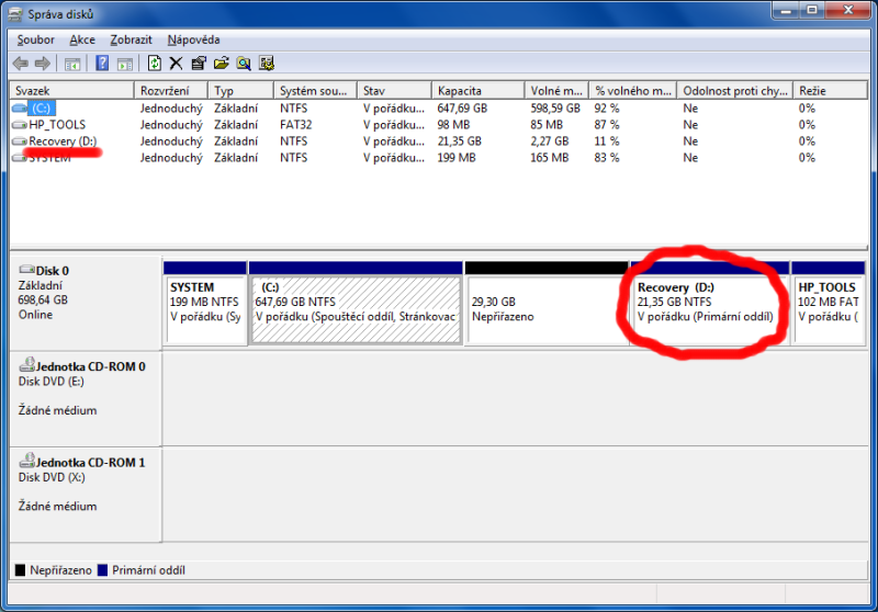

Re: Nový ntb s licencí na W7, ale bez DVD
Příspěvekod guest » 22 črc 2013 16:47
Možné je asi vše, tady má písmeno D:
Příspěvky: 54975
Příspěvekod petr22 » 22 črc 2013 16:52
Nema tam byt zadne pismeno - ten disk ma byt spravne neviditelny, protoze znacna cast lidi by dokazala smazat obsah
30 GB nepridelenho mista je take super
Příspěvekod guest » 22 črc 2013 16:55
Ten obrázek jsem našel na webu, jako ilustraci Recovery. Nic míň, nic víc. :-)
