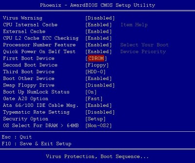

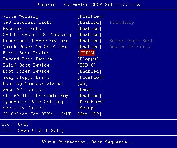

Je to různé, někde se na monitoru objeví Press F2 apod. Někde zase funguje Delete, ale ihned po startu PC. A potom vybereš -
To je také trochu jiné.

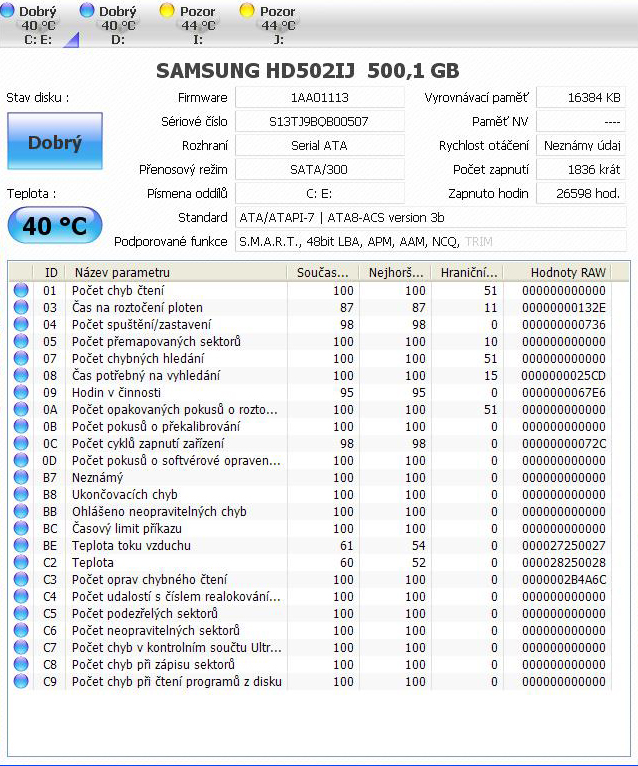

Ten disk asi nebude v pořádku. Hoď sem ještě výpis z CDI.

v tomhle vedru se té teplotě exteráků snad ani nelze divit

Tak tenhle je zrovna v pohodě.
