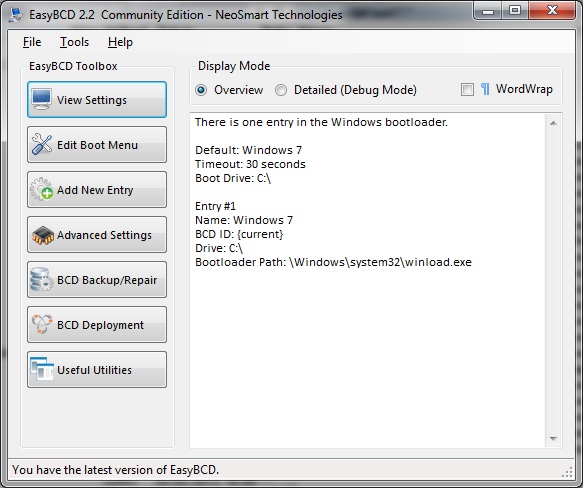

Ne. Už jsem vyčerpal co mě napadlo. Jediné co bys mohl ještě udělat je najít kamaráda, který má stený, nebo podobný notebook. Na ten nainstalovat EasyBCD, spustit a pravděpodobně tam bude mít pod #Entry2 vepsány informace pro spuštění recovery oddílu. Tak to bys okopíroval, na svém ntb vložil do svého BCD.

Hacknout se to nijak nedá. Ani k nim nemusíš. Mělo by stačit, když ti pošlou text co by našli pod Entry#2. Pokud je můj púředpoklad správný, tak pod položkou Name by tam mělo být Recovery.
