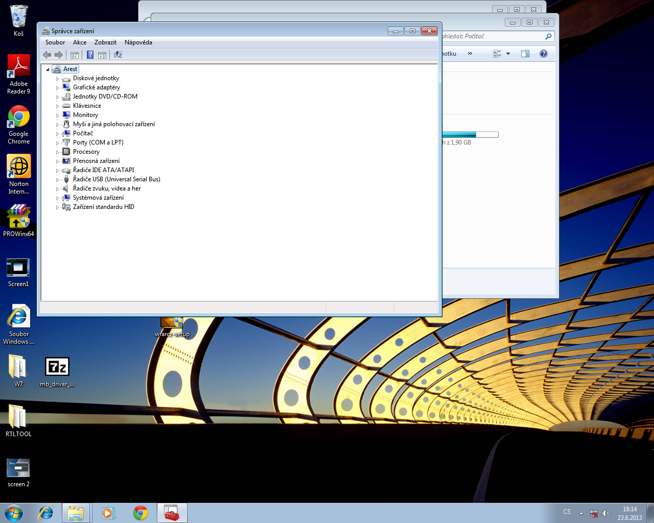

Achjo co stim.... http://prntscr.com/1nc631 sorry neumim dát přílohu

Nemůže tu síťovku najít. Pokud je v BIOSu zapnutá, pak zkus do ní píchnout kabel. Měly by se rozsvítit ledky. Dále sem dej screen správce zařízení, zda je tam položka ethernet. Příloha se vkládá přes tlačítko Příloha (vlevo dole). Můžeš ji v BIOSu dát na disbled, restart, pak na enabled, restart, třeba se probere.

Příspěvekod Ar3sT » 25 srp 2013 18:17
hm :(

Síťovka zřejmě nefunguje.

Ne, ta síťovka je integrovaná na základní desce a nejde.
Udělal si co ti kolega psal?

Kabel by neměl mít vliv. Hardware síťovky se (většinou) detekuje i když není připojen. U této desky to platí - vlastní zkušenost. Můžeš ji reklamovat.
