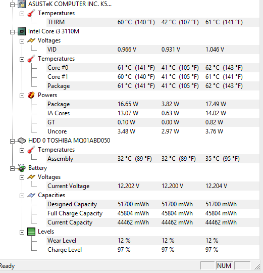

Spusť třeba CPUID Hardware Monitor a souběžně s ním nějaký zátěžový test (HeavyLoad, OCCT a pod.) Nech to běžet 15 minut a hoď sem screen HW monitoru.
Ty události od Kernel Processor Power v protokolu nemusí být výhradně následek přehřívání. Navíc u některých typů ntb je přehřívání vlastně zcela normální věc.

Příspěvekod symetrala » 10 zář 2013 20:11
tady jsou ty teploty po 15 min.

Příspěvekod MiliNess » 10 zář 2013 20:25
To vypadá skvěle, přehřívání si tedy škrtni ze seznamu zločinů Asusu.

Příspěvekod symetrala » 10 zář 2013 20:27
:D tak jak si na to prisel, ze se prehriva? To si to PC vymysel? :D Takze je k.o. "jen" disk?
