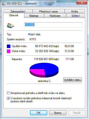

Tomuhle poslednímu údaji bych věřil. Když jsi to počítal předtím, možná se tam nezohlednily skryté a nepřístupné soubory, třeba body obnovy. Věřil bych tomu, že máš na tom disku v současnosti 31 GB volného místa.

Tak jsem si spočítal, že jsem před přesznutím dat z C skoro o 30Gb více. Čím to, že Win nerřvaly, že mají málo místa? Stránkovací soubor mám nastavený dynamický a mám 8Gb RAM.

Může to být právě tím dynamickým stránkovacím souborem. Sám ho mám nastavený napevno. Mohou to být body obnovy, co já vím.
V prvním případě – stránkovací soubor bych umístil na druhý disk a nastavil mu pevnou velikost; řekl bych, že esesdéčku nesvědčí, když je na něm umístěný – spousta zápisů a mazání.
V druhém případě můžeš vyzkoušet nějaký nástroj, který ti graficky ukáže zaplnění disku tak můžeš přijít na „zločince“, který ti krade diskový prostor. Sám k tomuto účelu používám stařičký SpaceMonger, akorát že ten neumí zohlednit linky (hardlinky, symlinky a junctions) – je nutné předem s tím počítat, pak se dá docela rozumně použít.
Konečně pokud nepoužíváš režim spánku, tak ho zakaž a ušetříš na céčku dalších 8 GB – odkládací soubor zabírá na céčku tolik, kolik máš ramky, a na rozdíl od stránkovacího souboru tenhle nemůžeš přemístit jinam.

Soubor pro hibernaci muze zabirat ve Win7 i 'pouhych' 50% velikosti RAM, je nutne ho vsak vytvorit rucne s prislusnym parametrem.

Hibernaci nepoužívám. Start kolem minuty z "úplného bezvědomí" mě postačuje.

A mas ji zakazanou?

To nevím, ve Win7 netuším, kde ji hledat.

V Ovládacích panelech to není? Zkus tam napsat do vyhledávacího políčka hibernace nebo režim spánku.

Mas na systemovem disku pomerne velky skryty soubor hiberfile.sys? Pak zakazana neni.
Lze zakazat v ovladacich panelech ci ponekud sofistikovaneji pouzitim prikazu 'powercfg -h off'.

On ho vidět nemusí, pokud nemá explicitně povolené zobrazování skrytých a systémových souborů.

Nejspíš to mám povolený - zruba měsíc jsem vybíjel různý breberky a jedna z protřebných věcí byla imho i zobrazení skrytých a systémových souborů. Ale poslední dobou nějak nestíhám. Valí se toho na mě příliš mnoho. A tohle je věc, co mě otravuje, ale není to nic životně důležitýho. Proto to řeším jak je čas.
