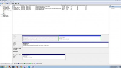

K upřesnění - na disku (0) máš nainstalované Win7 a na disku (1) na C máš WinXP, který chceš odstranit. Je to tak?

na disku G jsou WIN7, na disku C jsou stare win XP ktere uz nepouzivam a cely ten disk ma kapacitu 20GB a jsou tam jen Windowsy, takze chci ten disk naformatovat, cely smazat aby byl pouzitelny na jina data..

Na disku (1) máš nejen C s WinXP, ale i oddíl E s daty. Pokud chceš celý disk (1) tedy C a E odstranit a vytvořit na disku jeden oddíl, musíš nejprve tyto oddíly odstranit a vytvořit nový na celém disku (1). Protože jsi měl nainstalované WinXP a pak jsi instaloval Win7, je na disku(0) s Win7 zavaděč pro oba Winy, čili v nabídce při spuštění jsou oba uvedeny.
Spusť PC s Win7. Pak ve Správě disku klikni pravým myšítkem na disk C, nebo E a ze zobrazené nabídky zvol odstranit odstranit oddíl. Po odstranění obou oddílů opět klik pravým tlačítkem myši nyní na disk (1) bez oddílů a ze zobrazené nabídky zvol vytvořit oddíl a potvrď nabídku celé velikosti disku. Následně disk stejným postupem naformátuj. Doufám, že je to srozumitelné. Napiš jak to dopadlo.

Chci naformatovat pouze disk C na disku E mam pres 100GB dat ktere si nemohu dovolit ztratit.. Takze z toho co si napsal jsem si vydedukoval ze bych naformatoval oba disky ne? :O No radsi jen vymazu vsechny slozky v disku C treba pres unlocker.. :/

Dedukuješ špatně. Pokud chceš odstranit oddíl C na disku (1), tak odstraníš jen ten, znova jej vytvoříš a pak následně naformátuješ, Máš to jasně popsáno, tak si to pořádně přečti, nebo se zeptej čemu nerozumíš. Pleteš si pojem disk a oddíl - máš dva disky 0 a 1. ma disku 0 máš vytvořen jeden oddíl na celém disku označený G s Win7. Na disku 1 máš dva oddíly C s WinXP a druhý s daty.

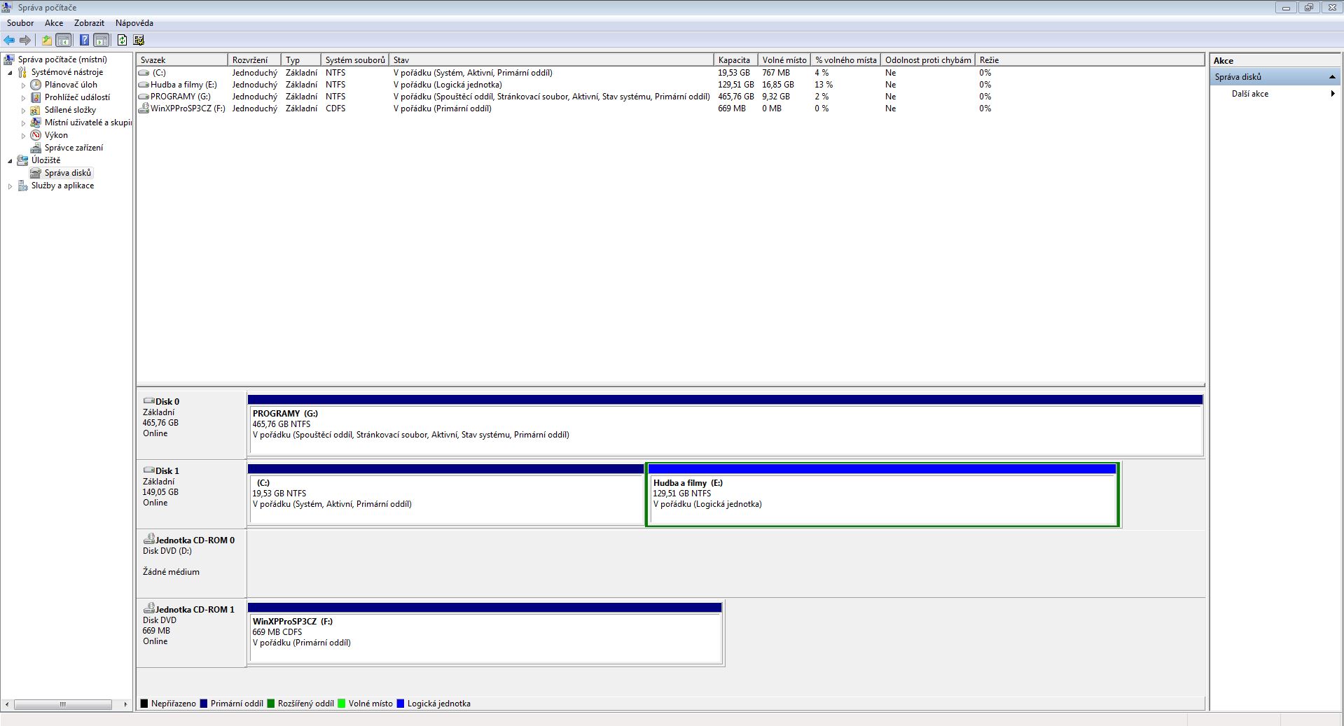

Svazek C: na kterém máš Windows XP a který se snažíš marně naformátovat, je zároveň systémovým svazkem Windows 7, jak správně předpokládal zeus.
Kdyby tedy nebyly Windows blbuvzdorné a podařilo se ti C: naformátovat, už bys nespustil ani Windows 7. Konfigurační BCD soubor Windows 7, který je umístěn ve složce c:\Boot,
je totiž namapovaný do registru Windows 7, takže ten svazek nemůžeš formátovat.
Musíme to nejprve trochu poupravit.
Ve Windows 7 spusť příkazový řádek (cmd.exe) jako správce a proveď tento příkaz:
bcdboot G:\Windows /l cs-cz /s G:
Dále napiš diskpart a enter
Pak piš tyto příkazy:
select disk 1
select partition 1
inactive
Disk 0 si pak v nastavení BIOSu nastav jako první disk, ze kterého se bude zavádět systém.
Pak už C: můžeš formátovat. Pokud ti stačí pouze ve svazku C: mazat složky, pak použij postup od X. Spuštění Windows 7 ale bude stále závislé na disku 1.

Vse provedeno, diky Miliness :) Posledni bod je ten BIOS, kde presne to prosimte najdu? Nerad bych tam sel naslepo..
download/file.php?id=30387&mode=view
download/file.php?id=30385&mode=view
download/file.php?id=30388&mode=view
takhle vypada muj BIOS..
--- Doplnění předchozího příspěvku (09 Lis 2013 01:03) ---
Tak jsem to asi v BIOSu nasel a prehodil jsem ten svuj SAMSUNG HDD pred ten starsi na kterem je C + E, ale stejne me to vyzvalo k vybrani systemu a stejne ted ten disk zformatovat nemuzu... tak ja nevim.... :(
--- Doplnění předchozího příspěvku (09 Lis 2013 01:04) ---
nelze odebrat aktivni systemovy svazek tohoto disku
nelze zformatovat aktivni systemovy svazek tohoto disku
proste zadna moznost nejde.. ty prikazy v cmd jsem provedl, v BIOSu jsem nastavil aby to bralo prvne HDD s diskem G, ale proste stale totéž.. :(

A ještě jednou udělej screen ze správy disků.

ve sprave disku je to stale stejne.. fakt nechapu :O nikdy by me nenapadlo jak muze bejt naformatovani disku takova drina :D
--- Doplnění předchozího příspěvku (09 Lis 2013 11:57) ---
Jo tak ted kdyz na to koukam tak to stejne neni.. je tam zmena Disk 0 - Disk 1 se to prohodilo..
