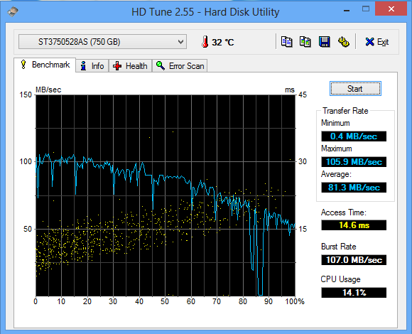

NO, tak abych se k tomu vratil. Tady je odkaz na tu leteckou postu s tim protokolem. http://leteckaposta.cz/748567268
V tom spravci uloh je to jak kdy, ale vzdy pri startu pc, nez se nacte mam 100%, ale to je asi normalni. Proste kdyz se nacita hrat, tak mi disk bere treba 70 mb/s a je zatizeny na 100%. Ale nekdy jen kdyz zapnu google chrome, tak bere 100% a to je treba prenosova rychlost toho google chromu 2-3 mb/s a to same se nekdy stane, ze mi to bere proste system nebo neco podobnyho pod systemem, ze to bere 2-3 mb/s, ale je to na 100%. Blbe se to takhle vysvetluje.
Snad ste to pochopili.
Jinak dam ti tu z toho HD tune benchmark test. Ten Error scan, jsem mel uplne zeleny, takze ok, ale delal jsem to rychlym zpusobem, kdyz jsem to delal pomalym, tak jsem udelal ctvrtku a pak to vypl a ta ctvrtka trvala asi 15 minut a bylo taky vse zeleny. Taky tady je ten benchmark:

Nespouští se ti při startu třeba utorrent? Ke konci benchmarku byla rychlost dost mizerná. Jaká byla minimální rychlost u Error scanu?

utorrent v pc mam, ale nezpousti se mi pri startu pc. Je pravda, ze jsem si od zari stahl hodne veci ohledne hernich serveru. V zari jsem zacal delat herni servery. Driv jsem disk tolik nezatezoval, protoze jsem na nej stahoval maximalne filmy/aplikace/hry. Ale vsechno to z serveru byly celkem male sobory a zas tak mega jich nebylo. :) A lagy jsem si vsiml posledni dva mesice. Pomuze reinstalace win + format disku?
Jinak pred tim benchmarkem jsem vse vypl a jen se na nej dival. A u error scanu u toho pomaleho bylo asi 100 mb/s trvale, jen ke konci jsem dal zapnout lol luncher, tak to padlo asi na 60 mb/s, ale pak to zas stouplo na 100 mb/s.
Spis mi pride, jak kdyby byl poniceny, protoze nekdy funguje normalne a nekdy ne.
Pomuze reinstalace win?

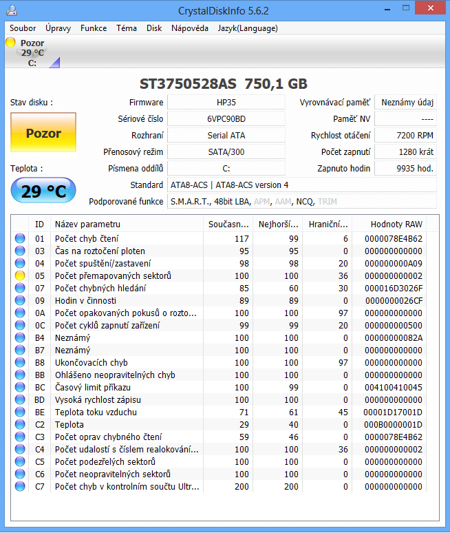

Hoď mi sem ještě jednou nový výpis z CrystalDiskInfo.
Re: Win-rozdeleni disku=rychlejsi?
Ok tady je:

A tady je jeste obrazek:

080: 00 00 00 00 00 00 BB 32 00 64 64 00 00 00 00 00
090: 00 00 BC 32 00 64 63 45 00 41 00 41 00 00 BD 3A
0A0: 00 64 64 00 00 00 00 00 00 00 BE 22 00 47 3D 1D
0B0: 00 17 1D 00 00 00 C2 22 00 1D 28 1D 00 00 00 0B
0C0: 00 00 C3 3A 00 3A 2E 55 A0 E6 07 00 00 00 C4 32
0D0: 00 64 64 02 00 00 00 00 00 00 C5 32 00 64 64 00
0E0: 00 00 00 00 00 00 C6 30 00 64 64 00 00 00 00 00
0F0: 00 00 C7 32 00 C8 C8 00 00 00 00 00 00 00 00 00
160: 00 00 00 00 00 00 00 00 00 00 82 00 69 02 00 5B
170: 03 00 01 00 02 97 00 00 00 00 00 00 00 00 00 00
180: 00 00 00 00 00 01 00 00 00 05 05 05 05 05 05 05
190: 05 00 00 00 00 00 00 00 00 01 00 00 00 00 00 00
1A0: 00 00 00 00 00 00 00 00 F6 8A E9 6C 91 20 00 00
1B0: 00 00 00 00 01 00 D2 13 ED B6 5B E7 98 49 03 00
1C0: 90 B0 2C FB CF 07 1F 00 00 00 00 00 D3 37 0C 00
1D0: 01 00 00 00 00 00 00 00 C0 18 00 00 30 00 0B 00
1E0: 00 00 00 00 BB 09 00 00 00 00 00 00 00 00 00 0E
1F0: 00 00 00 00 00 00 00 00 00 00 00 00 00 00 00 4F
000: 01 00 01 06 00 00 00 00 00 00 00 00 00 00 03 00
020: 00 00 00 00 00 00 05 24 00 00 00 00 00 00 00 00
040: 00 00 00 00 00 00 00 00 00 00 0A 61 00 00 00 00
060: 00 00 B4 00 00 00 00 00 00 00 00 00 00 00 B7 00
070: 00 00 00 00 00 00 00 00 00 00 B8 61 00 00 00 00
080: 00 00 00 00 00 00 BB 00 00 00 00 00 00 00 00 00
090: 00 00 BC 00 00 00 00 00 00 00 00 00 00 00 BD 00
0A0: 00 00 00 00 00 00 00 00 00 00 BE 2D 00 00 00 00
0B0: 00 00 00 00 00 00 C2 00 00 00 00 00 00 00 00 00
0C0: 00 00 C3 00 00 00 00 00 00 00 00 00 00 00 C4 24
0D0: 00 00 00 00 00 00 00 00 00 00 C5 00 00 00 00 00
0E0: 00 00 00 00 00 00 C6 00 00 00 00 00 00 00 00 00
0F0: 00 00 C7 00 00 00 00 00 00 00 00 00 00 00 00 00
1F0: 00 00 00 00 00 00 00 00 00 00 00 00 00 00 00 99
Naposledy upravil(a) Myloš dne 10 pro 2013 14:38, celkem upraveno 1 x.

Ta hodnota počtu timeoutů zase vzrostla. Ten disk to pravděpodobně brzdit bude. A pokud si to myslím správně, tak ti reinstalace operačního systému
pomůže jen na chvilku, jestli vůbec.

Jeste bych mel otazku, jak dlouho jeste ten disk budu moc pouzivat? Nebo ho muzu pouzivat jak dlouho chci, akorad bude pomaly? Aby se mi nestraceli data.
A kolik ma mit normalni disk zivotnost cca? At vim, jeslti se mi pokazil predcastne, tak abych vedel proc.
Ted s tim asi nic moc delat nejde co?
A co rikas na ssd?
To ví pouze Bůh, Josif Vissarionovič Stalin a majitel Seagate (což je shodou okolností jedna a táž osoba).
Ty timeouty ale nevěští nic dobrého. Může to být elektronický problém, či mechanický, těžko soudit.
Koukám, že máš osmy, SSD také doporučuji, jestli máš love.
