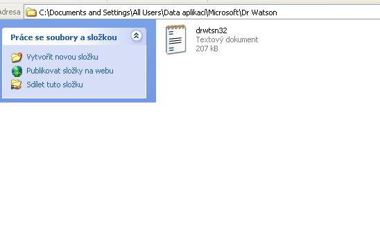

Příspěvekod guest » 26 bře 2014 09:16
Tak dneska se po delší době vyskytla chyba. Zamrzlo to na znělce a Vítejte, načež po několika minutách naběhla plocha s obrázkem, ale bez ikon. Dr.Watson má nějaký zde - http://leteckaposta.cz/223523709

Musíš upnout soubor user.dmp.

Re: Po zapnutí PC naběhne plocha bez ikon
Příspěvekod guest » 27 bře 2014 16:16
Tam nic jiného není! Co dělám blbě?
Příspěvekod MiliNess » 27 bře 2014 17:21
K té vyjímce došlo ve Skype. Bez výpisu paměti ti víc neřeknu.
Spíše bych čekal pád exploreru. Máš nastaven v Dr.Wtsn minimální výpis paměti?
