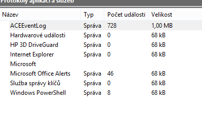

Zatím v prohlížeči událostí vyexportuj protokol "Aplikace" do .evtx souboru a upni na http://www.leteckaposta.cz

http://leteckaposta.cz/300070498
Snad je to ono. Byly na výběr jenom tyto možnosti, tak jsem vytvořil protokol tý první.

Příspěvekod MiliNess » 27 říj 2014 17:31
