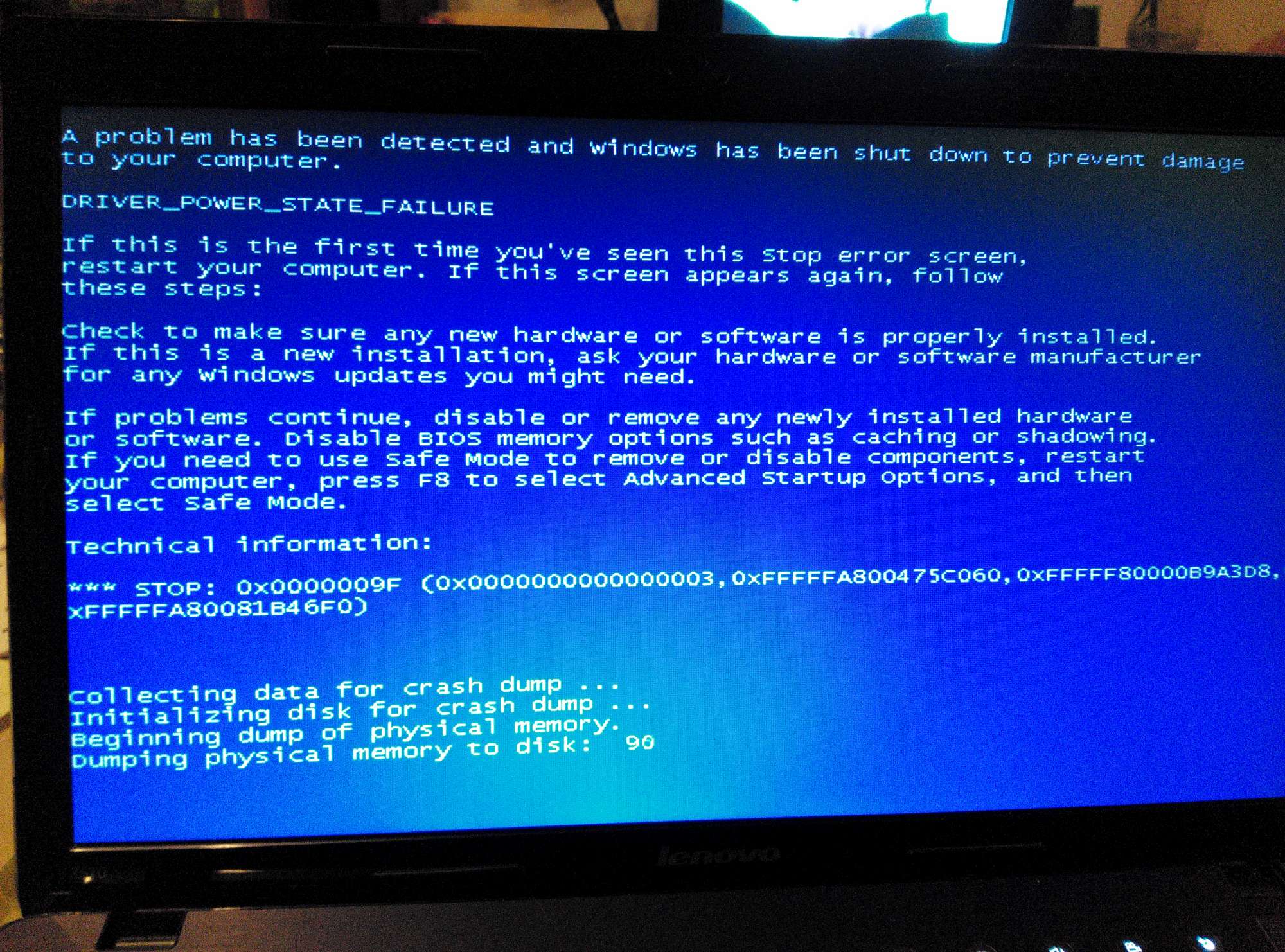

Re: Při přechodu do hibernace se PC restartuje
Ahoj,
chtěl bych také poprosit o radu. Mám obdobný problém s noťasem s Win7. Při přechodu do hibernace se po určité době restartuje počítač. Windows normálně naběhne, ale nic nejde otevřít. Při poklepání na jakýkoliv program nebo složku vyskočí okno "Aplikaci se nepodařilo správně spustit....". Až po několikátým restartu běží vše normálně, tzn. že jde vše spustit. Občas nastane svévolný restart a následný problém se spuštěním programů i při přechodu do režimu spánku. Po dlouhé době černé obrazovky, těsně před restartem se objeví hlášení viz níže. Mohl by mi někdo poradit co s tím? Stává se to stále častěji. Děkuji za případné odpovědi.
