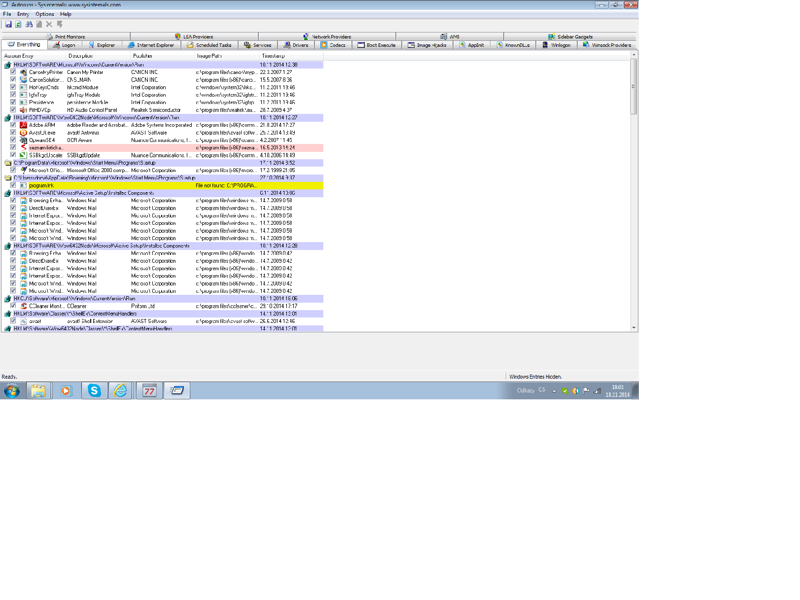

tak jsem přes zip otevřel ten autorun,ale moc toneovládám ,tak snad jsem to dělal dobře

Spusť znovu Autoruns, až dokončí scan, na záložce Logon klikni pravým myšítkem na program.lnk a zvol Delete.
Asi bych zrušil zatržítko i i toho SSBkgdupdate nad ním.

tak jsem to znovu spustil,ale když klikám na záložku logon, tak se nic neděje ,nic to nenabízí ,asi dělám něco špatně

--- Doplnění předchozího příspěvku (18 Lis 2014 18:08) ---
ale ten žlutý řádek v tom autoruns je ta chyba co mi naskakuje

Tak to můžeš udělat i na záložce Everything.
A nebo úplně stačí, abys ve Start->Všechny programy->Po spuštění vymazal toho zástupce program.lnk

tak ono to nešlo i v záložce everything, když dám start, všechny programy ,tak tam najednou nemohu po spuštění najít...
já jsem v tom autoruns zrušil zatržítko u toho žlutého řádku , restartoval jsem pc , a už chyba nenaskočila.....tak snad s tímto bude klid

To co jsi udělal, stačí.
