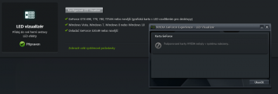

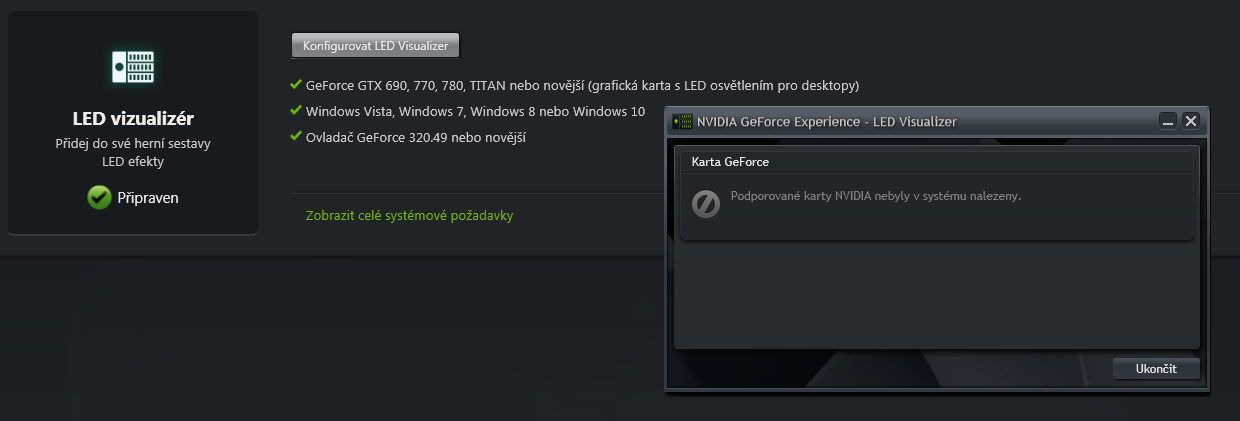

Grafiku nevypnu v GF Experience, protože série 96x nepodporuje otevření LED vizualizéru.. Tudíž tam jiná možnost vypnutí LEDky není..

Požadavky na vizualizér: "GTX690, 770, 780, TITAN nebo novější" 960 splňuje. Z vlastní zkušenosti to na MSI GTX960 vypnout přes experience jde...

Tak zřejmě ASUS GTX960 nesplňuje.. :( Nejedná se jako u MSI o osvícení nápisu MSI na grafické kartě. Toto je spíše power LED.

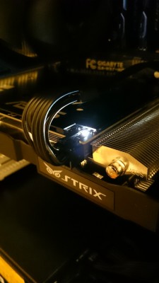

Našel by se někdo kdo by mi s tímto tématem mohl dále poradit? :shock: USB porty jsou stále zapnuty (při vypnutém PC) a LED dioda na grafice stále svítí (viz. obrázek)... :?

Tohle totiž není žádné podsvícení, ale LEDka, která signalizuje, zda má karta zapojené napájení, pochybuju, že ji vypneš. Spíš mi přijde divný, že se nevypne sama, takže za mě asi jedině ten zdroj. Ještě můžeš kontaktovat asus support.
R9 290 to má taky, ale při vypnutí PC to zhasne.
Izolepa by byla samozřejmě rychlejší, protože tahle LEDka je tam víceméně k ničemu.

Ano, vím že to je power LEDka.. :-)

Tomu bych nevěřil, jestli jde o přídavné napájení, tak to má na starosti zdroj, správně by se mělo napájení po vypnutí PC vypnout, možná by to jiný nedělal, ale měnit kvůli tomu zdroj je dle mého zbytečný výdaj. Budu se opakovat, ale ustřihl bych malý čtvereček pásky a diodu přelepil, je to zrovna v místě, kde ta páska nebude téměř vidět.

Jak jsem také psal, je to opravdu jediné řešení té LEDky.

Neměl by ale zdroj automaticky tu větev odpojit, jako ty ostatní větve, pokud je sestava vypnutá? Normálně je molex také bez napájení, jinak by se větráky nedaly zapojit přímo na zdroj do molexu, protože by se stále točily.

To je pravda a taky mi to přijde divné.
Karrex píše:.....Spíš mi přijde divný, že se nevypne sama, takže za mě asi jedině ten zdroj. Ještě můžeš kontaktovat asus support.
R9 290 to má taky, ale při vypnutí PC to zhasne.....
KeežlaB: Ještě bys mohl zkusit kartu se zapojeným příd. napájením vypojit ze slotu, jestli není náhodou napájená z něho, ovšem nic to stále asi nevyřeší a jediná možnost zkusit Asus support a izolepa, o ničem jiném nevím.
PS: Na tomshardware také na nic jiného než černou pásku nepřišli.
