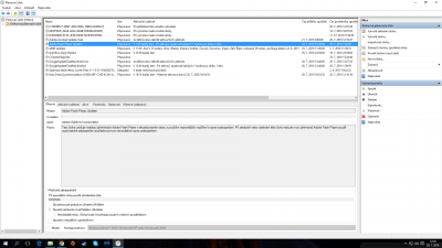

Každopádně, tady jsem našel něco zajímavého

Nemuže to způsobovat ta úloha ? Když je tam čas 1:45 ?
