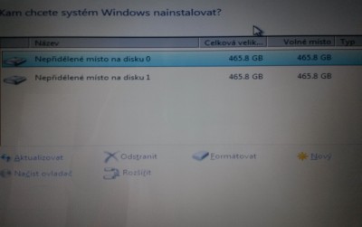

Máš tam přesně to co je na obrázku - Vlastní/Upřesnit. To je aspoň u originál systému W7

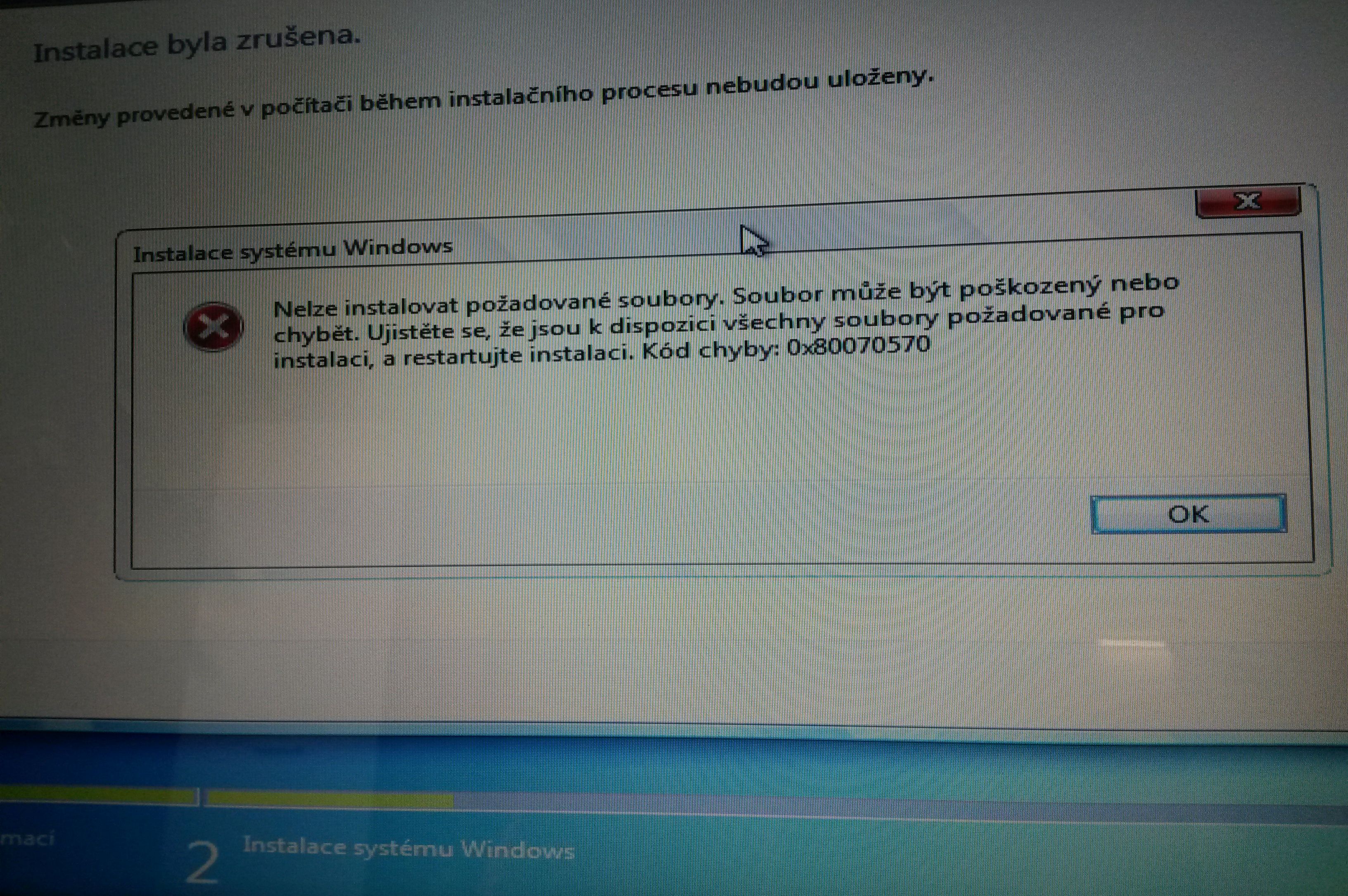

No a když jsem odstranil oddíly vyjma hlavního s 450GB a šlo to dál, zvolil jsem že chci 64bit (předtím jsem měl 64 a omylem nainstaloval 32) tak to šlo dál a již potřetí mi to stopne na tomto a píše viz obrázek

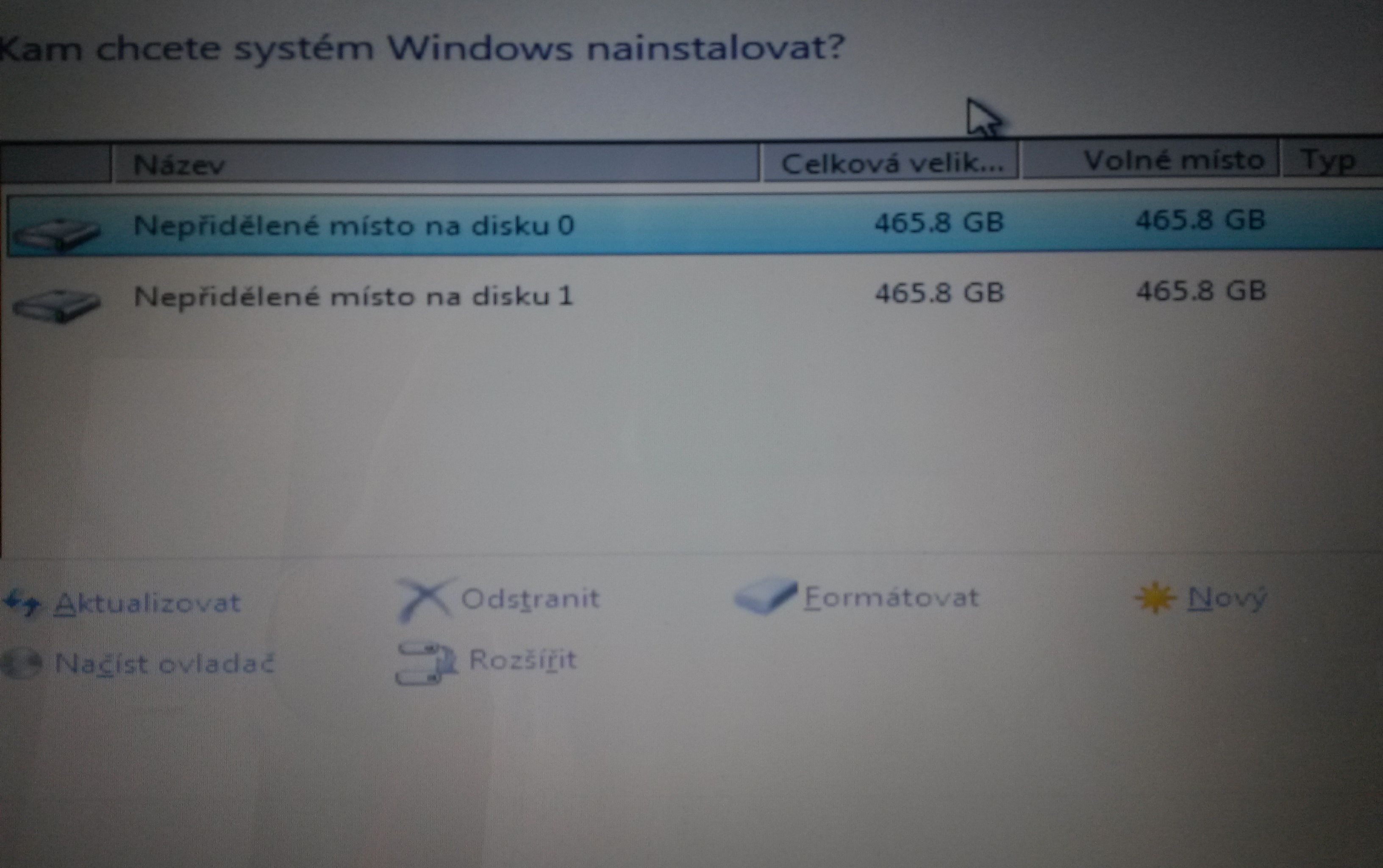

podle obrázku vidíš, že již nejde odstranit to co ukazuje a když kliknu DALŠÍ tak to dojde až na chybovou hlášku kterou jsem zaslal výše

je zajímavé, že tu 32verzi mi to naonstalovalo, dokud jsem nic nedělal s oddíly, ale jakmile jsem je na poslední rady odmázl (až na to co je naobrázku a nejde smazat) tak mi to hlásí tu chybu
takže s instalačním ISO asi nic nebude ale něco s oddíly, možná?

Jak vidíš podle obrázku tak NEJDE ODSTRANIT TY ODDÍLY při kliknutí na ně se odstranit NEZVÝRAZNÍ, takže nejde kliknout

Oddily ti nejde odstranit z jedineho duvodu - zadne tam nejsou.
Mas tam dva prazdne harddisky bez oddilu.
Tam jde oddily pouze vytvorit, kdyz das pokracovat, vytvori se samy.
Pokud je problem kopirovat soubory z USB v ramci instalace, notebook bude mit nejspis hardwarovy problem.
Sezen nekde externi USB DVD mechaniku a skus to nainstalovat z ni.
