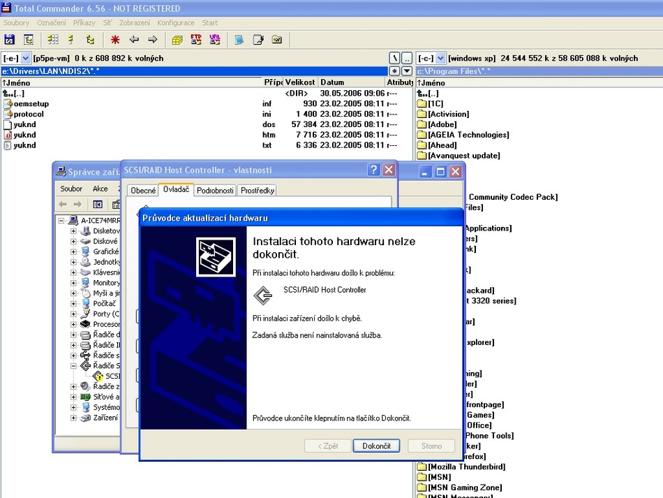

Tento řadič potřebuješ i když nebudeš vytvářet žádné pole Raid. Vlož CD do mechaniky, prohlídni si jej v nějakém manažeru - třeba Total Commanderu - a najdi ovladač. Pak jdi do správce zařízení a dej u toho neznámého zařízení aktualizovat ovladač - a po nabídce vyber, že zařízení vybereš sám a podle uložení ovladače se proklikej k jeho umístění, až s v horním rámečku objeví příslušný soubor s příponou .inf.Pak klikni na OK a ovladač se nainstaluje.

Příspěvekod foxy_whiteFox » 01 říj 2007 16:27
To Pic: Učinil jsem, jak jsi mi řekl. Našel jsem soubor oemsetup.inf ale proč ho prostě nemůžu nainstalovat??? Pokaždý to dopadne stejně:

Příspěvekod Pic » 01 říj 2007 22:16
A není na CD ještě jiný soubor s příponou .inf? Podívej se co v souboru oemsetup.inf vlastně je (soubor s příponou .inf je v podstatě textový soubor). Prohlídnout si jej můžeš třeba pomocí F3 v TC, nebo WordPadu. Nebo se mrkni na stránky výrobce základní desky, zda tam je ke stažení požadovaný ovladač a případně jej stáhni a zkus jej nainstalovat.

Příspěvekod foxy_whiteFox » 02 říj 2007 17:28
To Zlobyl: Virt. mechaniku nemám, ani jsem neměl.
To Pic: Tady je ten inf. soubor:

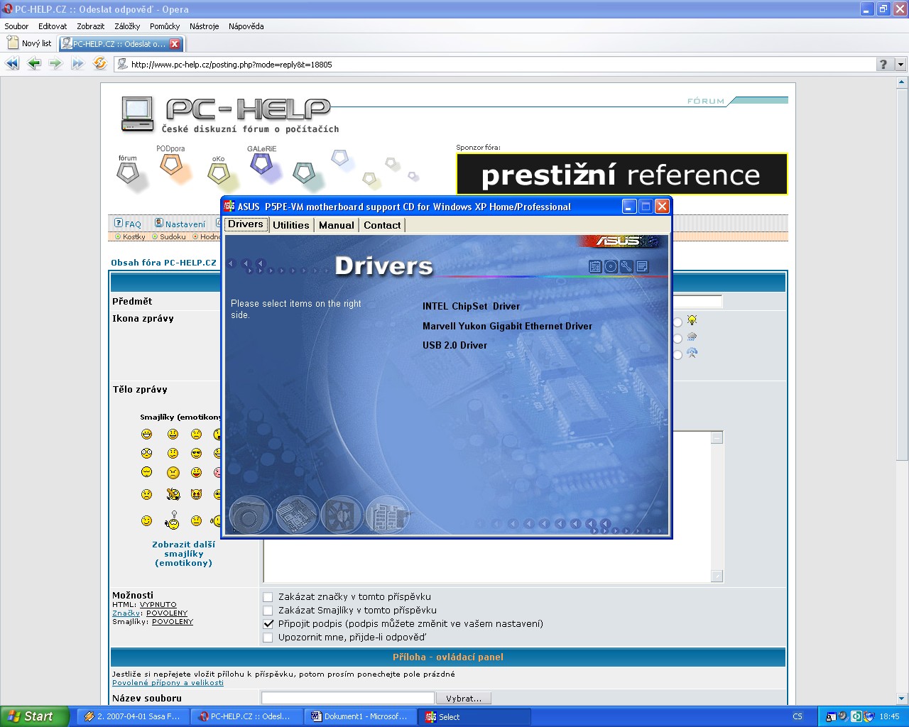

Příspěvekod foxy_whiteFox » 02 říj 2007 18:56
Tak deska: "asus P5PE-VM; socket 775, intel 865G+intel ICH5 fsb1066, dual ch. DDR, AGP8x, VGA embedded. Support latest 65nm pentiumD cpu, GB LAN SATA 2, green asus".
Tohle je autorun okno:
Pic
Příspěvky: 23292
Bydliště: Východní Čechy
Příspěvekod Pic » 02 říj 2007 23:03
Nezapomenul jsi toto zařízení stále zakázané, pak by to odmítalo instalaci. Klepni v té nabídce na drivery.

Příspěvekod foxy_whiteFox » 03 říj 2007 22:46
Pic píše:Nezapomenul jsi toto zařízení stále zakázané, pak by to odmítalo instalaci. Klepni v té nabídce na drivery.
Ne, než jsem zkusil instalovat, vždy jsem zařízení povolil. Když kliknu na jakýkoli z těch driverů, tak se hned spustí instalace. Všechny drivery co tam jsou, mám nainstalovaný.
