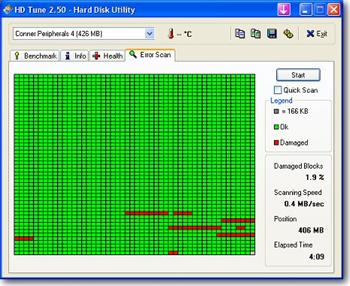

Ještě zkontrolujeme disk - https://www.slunecnice.cz/sw/hd-tune/ - Error Scan.
Odškrtni Quick !!!
Podle čeho poznáš že to bez monitoru to nabíhá během pár vteřin. Podle toho zvuku bych se neřídil. Ten zvuk platí jen pro systém, ale pak se ještě načítají další nastavení, ikony apod.
Odškrtni Quick !!!
