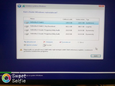

Tak jsem udělal jak si říkal přes rufus a nic neměnil a světte div se dostal jsem se do instalace problém ale vyřešenej není protože teď se mi pro změnu po zapojení nenačítají disky. Postupoval jsem následovně. Zapojil flash disky jsou vypojené F8 nastavení na flash spustila se instalace pokračoval jsem dál a dál až jsem se dostal Kam nainstalovat win 10 tak jsem zapojil disky a dal aktualizovat jenže se mi disky nenačetly....
Dodatečně přidáno po 2 hodinách 18 minutách 33 vteřinách:
Zjištění celkem smutné je že když jsem počítač vypnul a zapojil disky a opakoval to samé výše popsané tak se mi instalace opět nenačetla..... tohle je peklo....
Dodatečně přidáno po 2 hodinách 33 minutách 1 vteřině:
Dostanu se do win instalace dělala to mechanika ale problém viz příloha formatuji systémový oddíl vyberu ho a potvrdím a napíše mi to to co je na te fotce
Dodatečně přidáno po 2 hodinách 46 minutách 22 vteřinách:
Nikdo neví co s tím ?

Děkuji za odkaz je to krásně přehledné. Já mám ale specifický problém že se dostanu do toho bodu co on ale nejde mi na disk nainstalovat ten systém prostě mi to píše to co je na přiložené poslední fotce i když smažu a formátuji nic nepomáhá... takže nevím jak tohle mám vyřešit ...

odstran ten systemoby disk a na uvolnene misto dej instalovat

Instaluji z usb a názvem usb bios flashback jinak oni ani všechny disky smazat nejdou. Dymicke smazat nejdou ale logicky a primární smazat jdou.

Asi by to chtělo před vlastní instalací nabootovat nějaký disk manager (např. Minitool Partition Wizard) a disk "vyčistit". Odstranit dynamické svazky, a převézt disk z GPT na MBR. Pokud by to nešlo, pátral bych, jestli tomu nebrání někde nějaké nastavení v UEFI.

Odpoj ten druhý disk označený,ako dynamický.

Az prijdu domu z práce tak tedy zkusím odpojit ten dynamickej disk... Jinak usb tim to není včera jsem to zkoušel dat i do usb 2.0 a furt stejné. Jinak abych rekl pravdu v biosu se moc dobře neorientuji... Neco samozřejmě změnit dokážu ale na nějaké pokročilé nastavování bych spíš potřeboval návod....

Tak mám pro všechny co se snažili poradit radostnou novinu která je tedy radostná hlavně pro mě :D Odpojil jsem disk takže mi tam zbyly oddíly 1 a 2 smazal jsem tedy primární oddíl a formátoval a vytvořil se mi najednou a konečně jako systémový a šlo na něj nainstalovat win... Takže právě probíhá instalace a já mám konečně po hodinách trápení hotovo :D díky všem za rady a tipy :)
