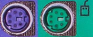

PS/2 je totok... F11 si zkusila, případně odpojit systémovej disk jak bylo již několikrát psáno?

A pokud to nebude reagovat na klávesnici, pak budeš potřebovat klavesnici do PS/2.

Máš klávesnicu v čiernom USB porte ? Skúsila si aj v inom USB, nie modrom ?Niektoré klávesnice zvykli mať v balení aj redukciu PS2/USB.Inštalačka USB je stále pripojená?

Cez DEL sa dá dostať do biosu bežne ,aj bez utilitky.Problém je , že klávesnica nereaguje.Skús podržať DEL a potom zapnúť PC.Skús inú klávesnicu ,prípadne spomenutá klávesnica na PS/2.
