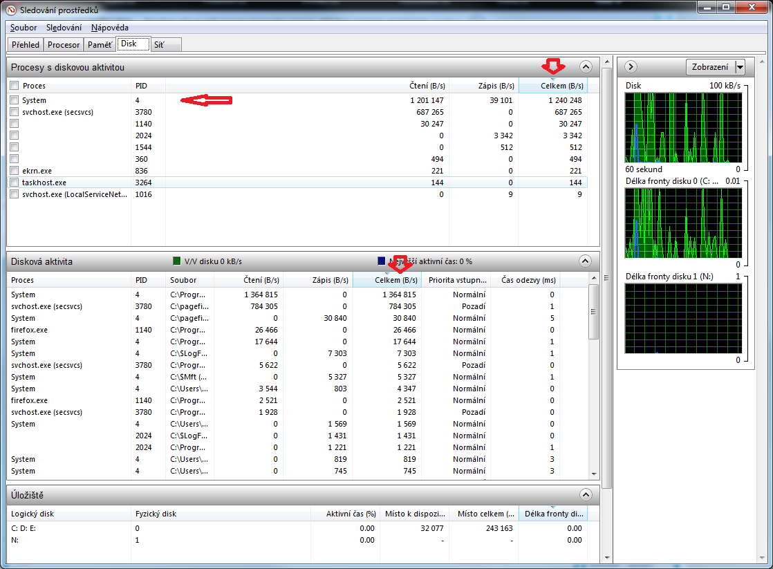

No, to bys musel sledovat přímo proces...
Takže Ctrl+Shift+Esc, spustíš správce úloh, klikni na Sledování prostředků, záložka disk. Zde to běží v realtime a procesy si můžeš seřadit. Až budeš mít pocit, že D: je v pernamenci, klikni na správce a na pravé straně máš grafy. Soubor pak najdeš, bude mít D:\.....

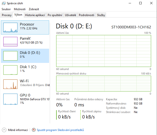

A kde najdu jaký proces to konkrétně vytěžuje?
Re: Jak změřit co zatěžuje nesystémový disk
Příspěvekod Uziv00 » 22 led 2019 16:53
No zrovna ho nezatěžuje nic.
Já to na sedmičkách vidím jinak:

Jak vidíš, sledování výkonu se u w7 a w10 dost liší. :-)
No a kdyby sis na ten odkaz aspoň klikl, tak je tam screen z programu a myslím, že je to naprosto jasné. Seřadíš si podle read/write B/s a ukáže to proces.

Omlouvám se za delší neaktivitu. Každopádně jsme si nějak nerozumněli, já jsem poslal screen ze správce úloh. Myslel jsem si že myslíš psrávce úloh, ale sledování prostředků je jak ve Windows 7 tak 10 naprosto stejné. Takže, když si dám seřadit podle zatěž (jako ve tvém screenu) tak mi to tedy zobrazí jak disk E tak C? Jde mi o ten E
Příspěvekod Uziv00 » 27 led 2019 17:55
ITCrowd píše:Takže Ctrl+Shift+Esc, spustíš správce úloh, klikni na Sledování prostředků, záložka disk. Zde to běží v realtime a procesy si můžeš seřadit. Až budeš mít pocit, že D: je v pernamenci, klikni na správce a na pravé straně máš grafy. Soubor pak najdeš, bude mít D:\.....
Vpravo jsou grafy, kde má každý disk svůj. Vlevo se zobrazuje proces který zatěžuje nejvíc disk (libovolný). Místo disku D. tedy platí E:.
