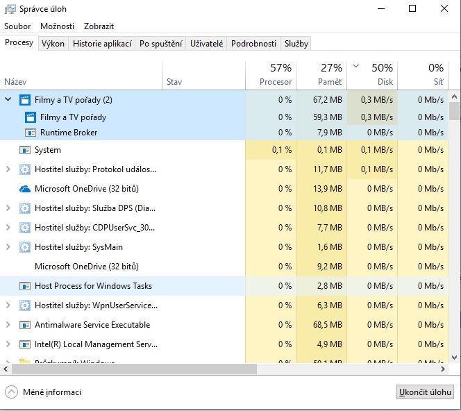

Příspěvekod Turion » 08 čer 2019 16:07
Zkus se podívat jaký proces zapisuje ve správci úloh, jestli to tam je vidět.
fandam007
Příspěvky: 563
Registrován: duben 12
Re: Pomalý PC
Příspěvekod fandam007 » 08 čer 2019 20:42
Myslíte tohle?
Odesláno pravděpodobně z PC, pokud ne, tak z jiného zařízení.
Turion
Příspěvky: 2888
Registrován: březen 16
Re: Pomalý PC
Příspěvekod Turion » 08 čer 2019 21:30

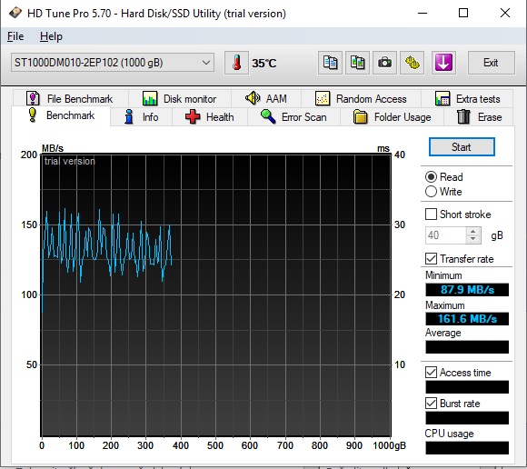

Jo, to jsem myslel. Ten disk D: asi bude mít problém. Udělej screen z benchmarku HDTune, jestli to tam bude vidět.

fandam007
Příspěvky: 563
Re: Pomalý PC
Příspěvekod fandam007 » 08 čer 2019 21:40
Vyzkoušel jsem přepnout uživatele i přepnout do režimu spánku, ale v obou případech jde načítání videí najednou zcela plynule. Tak jsem alespoň udělal screen benchmarku při sledování videa (1920x1080 25fps).
Myslíte, že je tím problém vyřešen nebo může být zakopán pes ještě někde jinde?

RIKI22
Příspěvky: 6831
Registrován: únor 16
Re: Pomalý PC
Příspěvekod RIKI22 » 08 čer 2019 21:47
Klikni si na Error scan a spusť pomaly test, zruš fajku na Quick scan.Položka Health je v poriadku ?
Diskař
Příspěvky: 209
Registrován: březen 18
Re: Pomalý PC
Příspěvekod Diskař » 08 čer 2019 22:03
Zbytečný, povrch ploten je v pořádku. Spíš udělej znovu test čtení v HD Tune. Ale pořádně= celý a z disku se nesmí číst nebo zapisovat.
