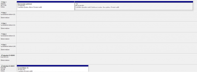

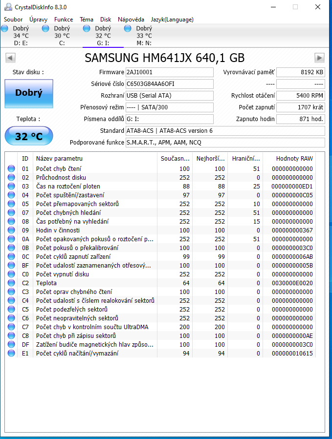

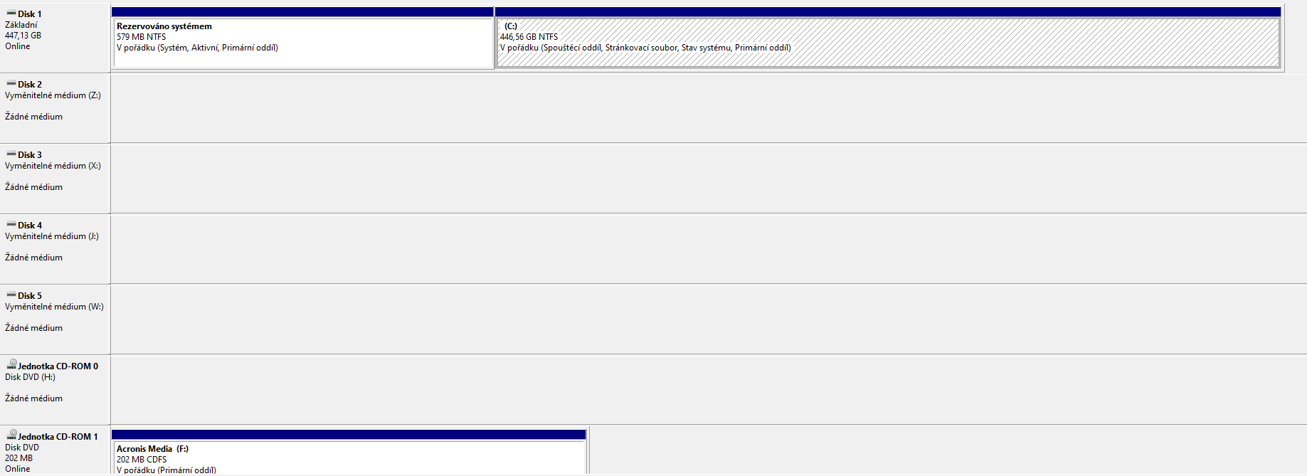

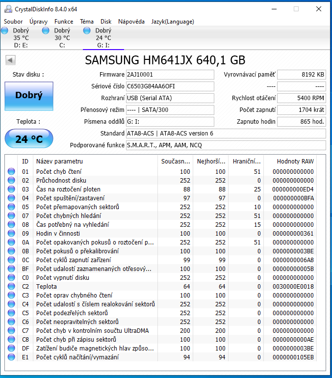

Zdravím,v příloze posílám výpis z CDI .zajímavé bylo,že po připojení disku do USB pc vypsal,že Win disk nerozpoznal a že jej musím zformátovat (to neudělám,dokud z něj nedostanu data).
CDI jej neviděl ,v horní části tabulky jsem kliknul na disk G:- I: a disk se pěkně načetl.
Ovšem problém je v tom,že teď už ten disk nevidí správce disků.Tak to vypadá,že ta data jsou asi ztracena definitivně.
Dodatečně přidáno po 4 minutách 32 vteřinách:
Ještě doplním,disk jsem odpojil a za chvíli zase zapojil a je tam,správce disků ho vidí v nezměněné podobě ,takže zatím OK.

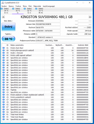

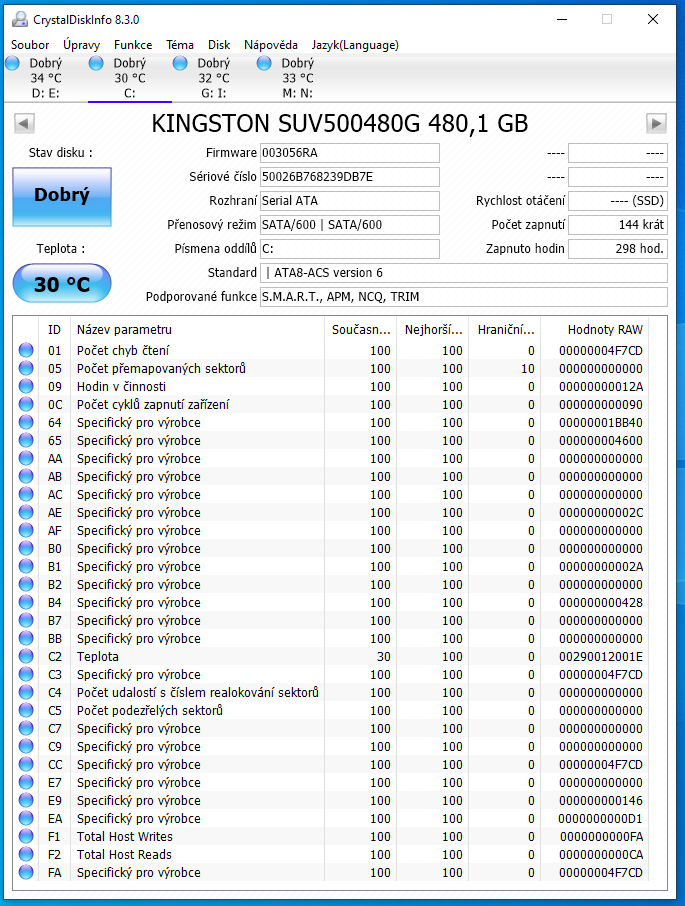

Pokud se tomu dá věřit, pak je tam 252 přemapovaných sektorů. Osobně v tomto případě disk vyhazuju.
zeus
- Elite Level 10.5
- Příspěvky: 11132
- Registrován: únor 12
- Bydliště: Pankrac
Re: Win10 -sekání,pády,zpomalení
Jestli koukame na stejny obrazek, pak RAW hodnoty jsou 0 a disk tedy zadne vadne sektory nema.
Proto píšu - jestli se tomu dá věřit
Nedává mi to smysl...
Ale pokud se disk sám od sebe přerozdělil a přišel o ntfs, tak něco v pořádku nebude.

Tak jsem to znovu nastudoval a zeus má pravdu - rozhodující jsou hodnoty raw. Takže disk bude OK.

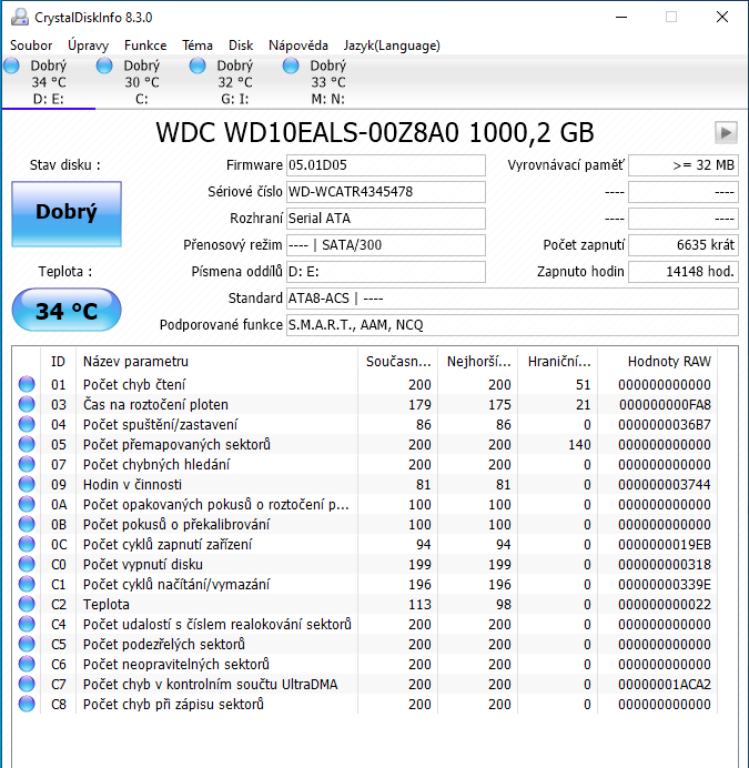

Dej sem CDI log toho druhého disku.
Dodatečně přidáno po 5 hodinách 3 minutách 25 vteřinách:
Zdravím,nepochopil jsem který výpis z CDI chceš,tak raději posílám všechny.Samozřejmě neposílám výpis z toho HDD(plotnového),který jsem odpojil hed druhý den po reinstalaci OS(kdy se opět objevilo zpomalení).Do dnešního dne nebyl zapojen.Pokud by jsi chtěl výpis i z tohotzo disku-napiš-zapojím -pošlu.

Nainštaluj si Kingston SSD Manager https://www.kingston.com/en/support/tec ... ssdmanager a aktualizuj si firmware na SSD.Možno to spomalenie prestane.
Je tu ale jedna nezrovnalosť a vtedy to neplatí.Napísal si "Mám SSD disk pro OS v portu M2.2 "
a pritom CDI zobrazuje disk ,ako SUV500/480G 2,5" disk.Alebo je to ten SSD disk, ktorý si prehodil ?

Teď mě napadá - setkal jsem se s tím jen jednou, a byl to disk sata1 a deska sata3, kdy w10 nebyly schopny disk ovládat rozumně. Skoro při každé operaci ho spouštěly znovu, tím byl systém nepoužitelný.
Ten WD je sata2 a deska sata3. Výrobci se moc o zpětnou kompatibilitu nestarají...
Zkus - systém na M2, připojen SSD Kingstom jako datový disk. Pokud by to bylo tím, pak by se závada neměla projevit.
Nerozumíš českému textu, že? Chceš to přeložit?
Dodatečně přidáno po 8 minutách 6 vteřinách:
Pro tazatele - neinstaluj ssd manager, je to zbytečné. Jestliže se to chová stejně u SSD a stejně u M2, žádný nástroj od kingstomu nepomůže.
Když necháš PC běžet pouze na SSD, nebo M2. Seká se taky?
