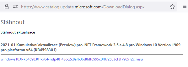

RIKI22 píše:Táto aktualizácia je nainštalovaná ?
https://www.catalog.update.microsoft.com/Search.aspx?q=KB4598301

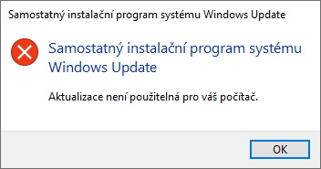

Není a nejde nainstalovat :-/
EventLog:
Aktualizaci systému Windows nebylo možné nainstalovat. Došlo k chybě: 2149842967 (Příkazový řádek: "C:\WINDOWS\system32\wusa.exe" "d:\Users\Martin\Downloads\windows10.0-kb4598301-x64-ndp48_43cc2c8af60bd8df6995c0f872583cf3f796512c.msu" )

To už nejde. Po restartu instalace běží asi do 92% a pak:
Aktualizace se nám nepodařilo dokončit. Vracení změn zpět. Až to naběhne, kouknu do eventlogu.
Dodatečně přidáno po 11 minutách 2 vteřinách:
Martasu píše:To už nejde. Po restartu instalace běží asi do 92% a pak:
Eventlog:
Package KB5013945 failed to be changed to the Installed state. Status: 0x800f0922.
Package KB5014029 failed to be changed to the Installed state. Status: 0x800f0922.
Aktualizace systému Windows "Aktualizace zabezpečení systému Windows (KB5013945)" byla úspěšně nainstalována. (Příkazový řádek: "C:\WINDOWS\system32\wusa.exe" "d:\Users\Martin\Downloads\windows10.0-kb5013945-x64_6572e52ed97e1a51f533187f5250487e91e46e3a(1).msu" )
Aktualizace systému Windows Aktualizace zabezpečení systému Windows (KB5013945) vyžaduje restartování počítače, aby mohla být dokončena instalace. (Příkazový řádek: "C:\WINDOWS\system32\wusa.exe" "d:\Users\Martin\Downloads\windows10.0-kb5013945-x64_6572e52ed97e1a51f533187f5250487e91e46e3a(1).msu" )
A reboot is necessary before package KB5013945 can be changed to the Installed state.
A reboot is necessary before package KB5014029 can be changed to the Installed state.
Initiating changes for package KB5013945. Current state is Absent. Target state is Installed. Client id: WindowsUpdateAgent.
Initiating changes for package KB5014029. Current state is Absent. Target state is Installed. Client id: WindowsUpdateAgent.
