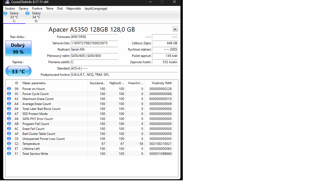

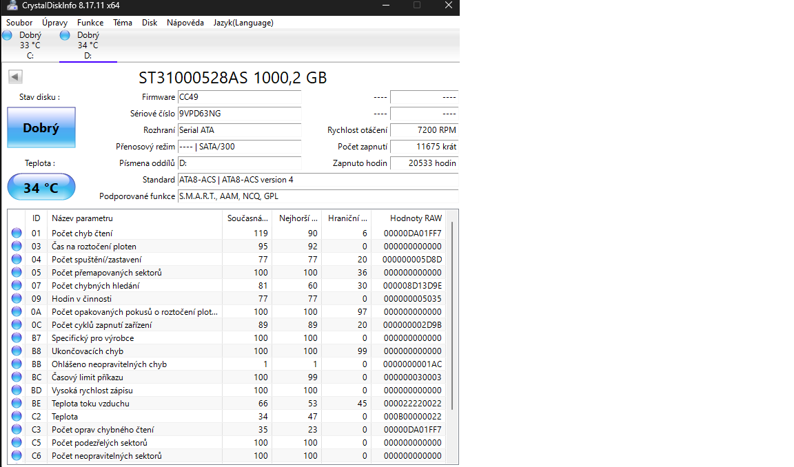

tohle mi to ukazuje

V úvodu píšeš, že máš 250GB Kingston, ale na obrázku je Apacer 128GB + 1TB Seagate. Je chybně popis nebo jsi dal omylem jiný snímek z Crystal Disk Info. Nebo tam máš více disků?

jo to je moje chyba spletl jsem si to co je na obrazku je aktualni

Ve SMARTu vidím u položky "Unexpected Power Loss Count" že došlo 69x k nečekané ztrátě napájení. Nemusí to ještě nic znamenat, ale zkontroluj, zda je v pořádku napájecí konektor SATA a je řádně dotlačen. Je-li možnost, zkus přepojit disk na jiný napájecí SATA konektor ze zdroje. Častým zdrojem problémů byly dříve redukce Molex->SATA. Ale to bylo u hodně starých zdrojů, které ještě neměly SATA napájecí konektory.
