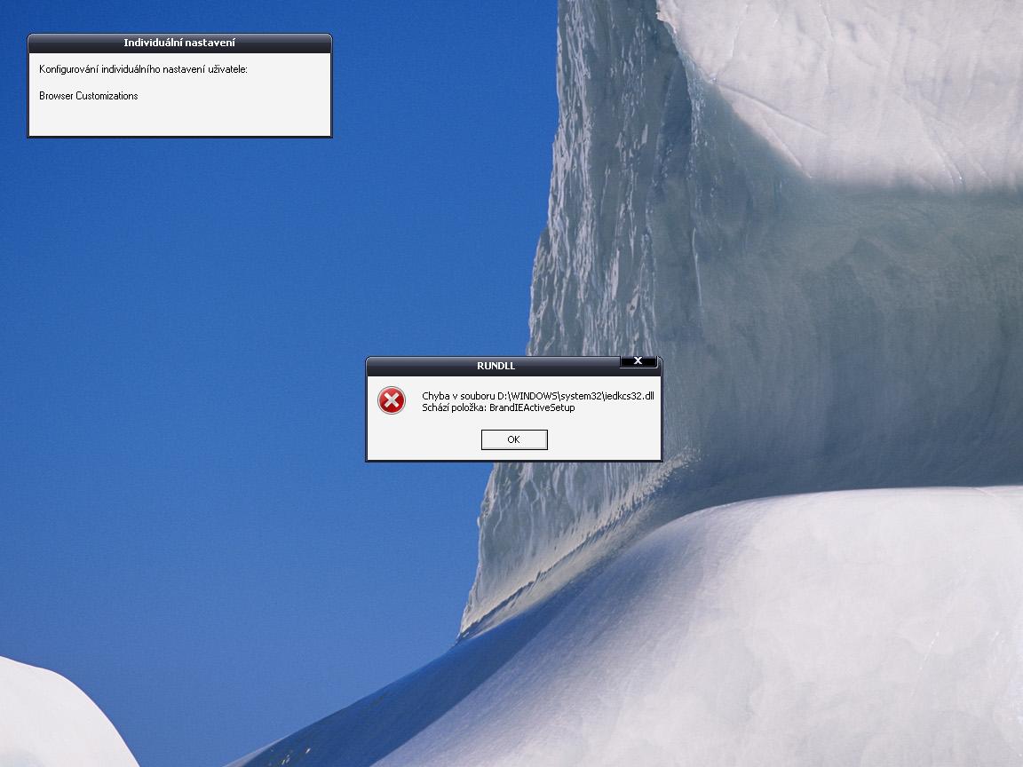

Nechej padnout ten Chm editor. Koukal jsem na ten minidump a jediné co ti můžu říct, že to padne v modulu AWC.exe, po té, co se program snaží přistupovat k rozhraní objektu nějaké třídy, který se ale nepovedlo vytvořit. Ten program s tím prostě nepočítal. je to způsobeno právě tím, že nějaká komponenta není řádně zaregistrována v registrech, která nevím. Zkus nainstalovat iE8. Co jsi s tím systémem vyváděl?

NAINSTALOVAL SEM IE 8 A naspalo to chybu

Hele stáhni si nejdříve třeba Malwarebytes' Anti-Malware a zkontroluj, jestli tam nemáš nějaký malware.
Nech si zaslat a pak nainstaluj hotfix pro IE8 http://support.microsoft.com/kb/941158
Pokud nic, tak si tohle překopíruj do notepadu, ulož s příponou bat a spusť. znovu to zaregistruje komponenty, co používá IE.

Re: Chybová hláška "Třída není zaregistrována" Vyřešeno
Ok dík vše pracuje jak má.
