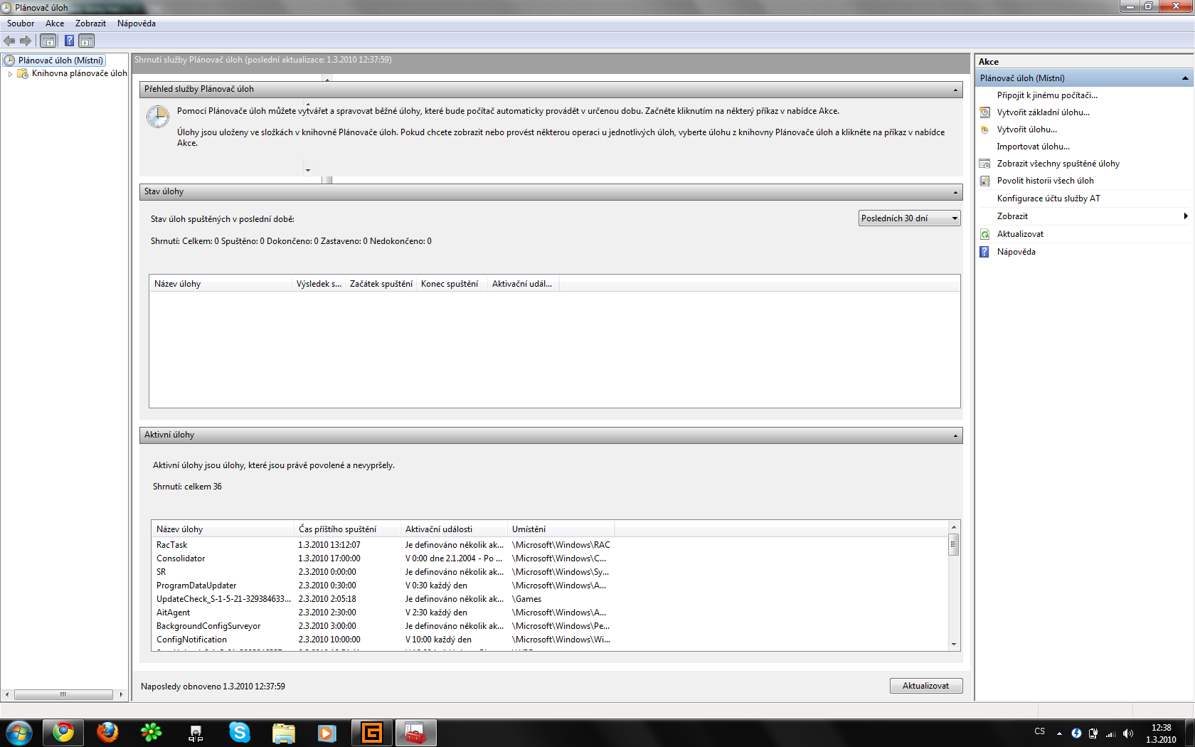

asi takhle ....
edit: a kde mam zobrazit ten protokol ? nikde tu upřesnit neni ....

Re: Už zase zmizely ikony her na ploše !
Příspěvekod alenka_v_říši_divů » 01 bře 2010 18:40
Já mám jiné Win, takže nevím.
Ať poradí někdo, kdo má stejný jako ty. Nebo tu možnost tam najdi. Př.: Soubor-uložit, Akce-upřesnit, klik pravým třeba na knihovnu plánovače úloh... prostě pohledej. V případě nouze udělej rozšířené screeny s tím, že si necháš zobrazit případný skrytý naplánovaný úlohy v nabídce Zobrazit/Zobrazit skryté úlohy. Ale možná je v té nabídce "Zobrazit" ten protokol...
