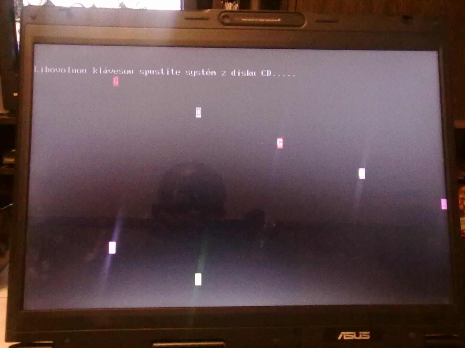

Prikladám screen z novoinštalácie win..... Na lcd sa zjavili farebné štvorčeky s písmenami... a inštalácia nepokračuje vôbec :(

Vadná RAM nebo chyba GK, otestuj RAM pomocí memtestu z Ultimate Boot CD

Ram-OK vyskúšaná v druhom booku.... Inštalácia xp nedokončená... inštalačka sa sekne po načítaní súborov a reštarte "vložte cd a stlačte ľubovoľný kláves...." Partition magic mi rozdelil hdd tak že pri novoinštalovaní xp nejde rozdelené oddiely zlúčiť... a to je myslím problém pre ktorý inštalačka nepokračuje... Máte nápad ako dalej?

Partition Magic 8 je šmejd!!! Formátoval som celý hdd a inštalácia prebehla v úplnej pohode! Dakujem všetkým za cenné rady a trpezlivosť :)
