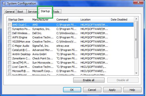

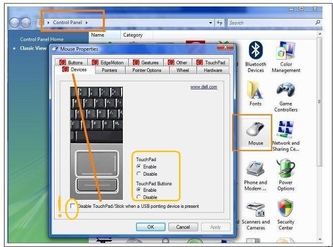

''...vybíhají mi při zapnutí PC stále okna na spuštění Apoint, ApntEx a ApMsgFwd. Nevím, jak udělat, aby se to automaticky spustilo a neptalo se to pokaždé na spuštění ( odháčkování dotazování při dalším spuštění nepomohlo jako ani nepomohlo ve vlastnostech jednotlivých programů zrušit blokování)''
- osobne by me zajimalo, jeslti jsi pouzila spravny ovladac odpovidajici tvemu operacnimu systemu a modelu, protoze tech ovladacu jsou mraky a ruzne verze, - nektere jakoby univerzalni (vice ci mene fungujcvi i s jinymo modely), ale nektere specificke vyhradne pro konkretni model
1, Kontrolni panel - Mys, a tam na karte Zarizeni (nebo pod kartou Touchpad) > zkontrolovat jesli ma byt aktivni i pri zapojene mysi.
2, Spravne vyinstalovany ovladac musi byt videt i mezi > Instalovane programy, nazev programu asi Alps Pointing, - je to tam?
3, Start/Spustit - Pocitac, kliknout pravym Spravce /nebo cesky snad Spravovat - v okne kliknout na Spravce zarizeni - kliknout Mys a jina zarizeni > neni tam zadny znak ?, co by oznamovalo problem s ovladacem.
4, Je nastavene spousteni hned po zapnuti PC - Start Up ? > do prikazoveho radku po kliknuti na ikonu Start/Spustit napsat msconfig - karta Start Up (co ja vim, jak je to cesky), a zase podle nazvu programu (viz bod 1.) v tom seznamu musi byt uvedeno toto zarizeni/program na spousteni Touchpadu.
(- hlavne v tom okne na nic jineho neklikej, at neco nezakazes)

1. Na kartě u myši nemám záložku zařízení ani nic o zapojení myši.

4. Tam je to nastavené takhle dle obrázku:
