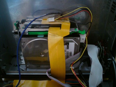

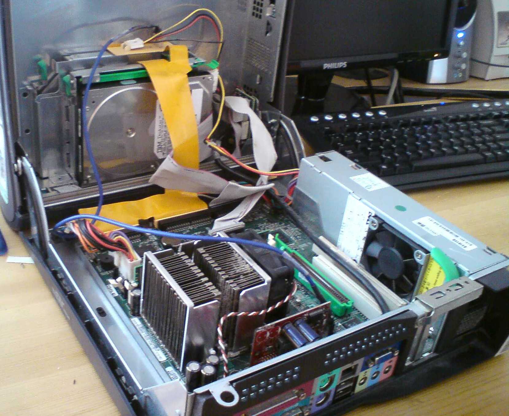

Disk mám na jednom IDE kabelu. CD-ROM a a FDD je připojena na nějakém žlutém na pevno přidělaném kabelu. HDD mám v boxu.
Jěště jsem našel v BIOSU USER1 USER2 a AUTO, ale vše mi píše buď ''error loading os'' nebo ''missing operating system''
