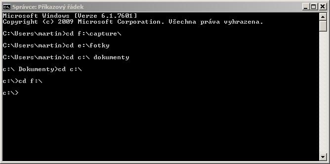

Funstorm007: zkoušel, žádné chyby. Tímto se současně omlouvám El Diablovi , že jsem jeho radu napoprvé odmítnul, neuvědomil jsem si, že chkdsk může opravit nakopnutý souborový systém.
MiliNess : Problém je v tom, že DOS nevidí adresář, který obsahuje ten soubor, kterrý se marně pokouším smazat. Stejně tak pokud chci v commanderu nebo průzkumníku smazat ten adresář, nejde to, přijde hláška Adresář neexistuje.

Podívej se pořádně, ta složka ve výpisu DIR musí být.

MiliNess píše:Podívej se pořádně, ta složka ve výpisu DIR musí být.
Fakt není.

Zkus se nejprve přepnout do adresáře F:\Capture ( cd f:\Capture ) a pak teprve vypsat obsah pomocí dir /x

Re: Nejde odstranit soubor
Nevím proč, ale nejde to, můžu se pohybovat pouze po disku c:\. Nemůže to být tím, že e:\ a f:\ jsou oddíly na fyzicky jiném disku?
