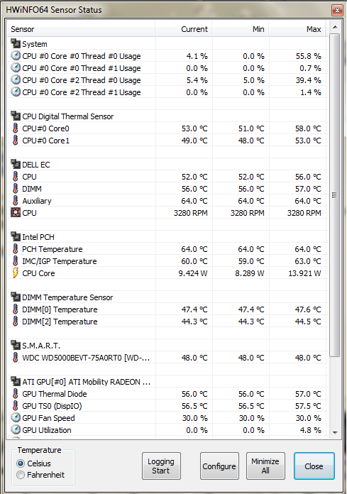

Ale prece jenom se to asi zlepsilo tim profouknutim.. zapnul jsem TED Hwinfo (viz. priloha) a to pocitac bezel zhruba 6 hodin (taky v minecraftu ) .. ale stejne je ta klavesnice teplá.....
