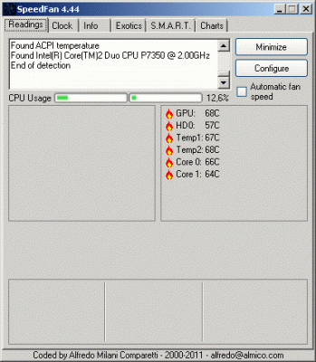

Teplotní ochrana se u Core 2 duo mobile aktivuje až někde okolo 95°C (aspoň myslím
) a maximální provozní teplota podle intelu je 105°C, s tím diskem moc neudělá, je to Acer a ty měly vždycky chlazení trochu ošizené a počítám že na disk se ani nemyslelo :( .

Re: Zatížení Windows programem svchost.exe
Neříkej mi, že u nového NB má disk teplotu 60°C. Tomu se mi nechce věřit.
Jinak max. chlazení procesoru podle mě naběhne již při mnohem nižší teplotě.
Jednou jsme to dokonce testovali, kolik instrukcí CPU v závislosti na teplotě zpracuje.
Ano 100% výkon chzadící soustavu se aktivuje někde při 65°C, ale já myslel to kdy se aktivuje Thermal monitoring a začne vkládat prázdné vlákna do procesoru tak aby ho ochránil před přehřátím. Podle všeho ten notebook není uplně nový a co sem měl možnost chvilku pracovat s Acerem tak ten měl teblotu bez zátěťe disku okolo 45°C.
To jsou fakt vysoký teploty..
Stáhni si Speedfan
http://www.filehippo.com/download_speedfan/
vpravo nahoře Download Latest Version
Nainstaluj a spusť program. V okně Hint , klikni na Close. Počkej určitý čas , až se hodnoty načtou.
Vlož sem prosím obrázek (screen) z toho programu.
-frost- píše:Jinak co se týká procesu svchost.exe, svého času jsem řešil stejný problém. Po každém zapnutí PC mi neustále vytěžoval CPU téměř na 100% a PC bylo v tu chvíli nepoužitelné. Problém jsem vyřešil vypnutím automatických aktualizací systému. Od té doby mám klid. Mám XPčka...
Mě taky občas vytěžuje, ale ne vždy... Třeba teď kromě Firefoxu a kontroly antispywarem nezatěžuje nic nad 10% což je fajn... Jsem ho restartovala... Kdo ví ale , kdy to zas začne blbnout.
MiliNess píše:V první řadě snížit ty teploty. Při vyšších teplotách CPU se aktivuje ochrana proti přehřátí, čímž se rapidně sníží výpočetní výkon procesoru.
Tím se zpomalí běh programů i samotného OS. Vlákna pak spotřebovávají více procesorového času a vše se zdá zpomalené.
Pro HDD je teplota 60°C HDD přímo smrtící.
Jinak z toho obrázku je patrno pouze to, že nějaká služba, kterou hostí svchost.exe s ID 1092, často přistupuje k souboru itunes_fixed.zip.
Myslím, že ta kontrola logu je na místě a docela by mě zajímalo, které služby tem hostitelský proces hostí.
K těm teplotám, abych to uvedla na pravou míru:
Mám vyměňované chlazení, už loni v létě se mi přehříval. Pak to bylo v poho. Počítač se při cca. 100°C natvrdo hned vypne (nevím to přesně, protože HWmonitor nad 89°C ukazuje nesmysly). Na disku mám téměř permanentně nad 50°C, občas to klesne pod 50 nebo stoupne nad 60.
Stáhni si Speedfan
Hodnoty se objevily hned, ale počkala jsem radši ještě tak půl minuty. Tady jsou:
V první řadě , odstranit prach z PC!! Stlačeným vzduchem , hlavně ventilátory a chladiče na case , grafice a procesoru. Přidat ventilátor na HDD , pokud se jedná o PC a ne NB.
Zabezpečit ventilaci vzduchu , aby nešel proti sobě..
