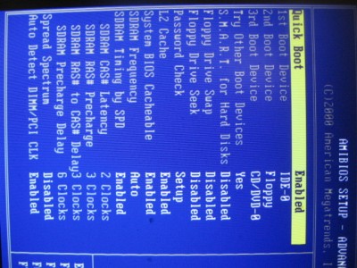

Zkus se dostat do BIOSu - po spuštění PC stiskat klávesu Del (Delete). V Biosu se podívej, zda je tam správně uveden disk, který máš a též jak je nastaveno bootování.

to Marfy: ne nejde...kolikrát jsem ho restartovala abych se dostala do nouzového režimu? Asi 50x??? :roll:
to Pic: je to takhle: screen v pc neudělám, takže tohle je "externí" screen.

Obrázek musíš vložit jako přílohu.

aha a přes imageshack to nejde? to je fuk, tady to je:-( díky

Mám obavy, že je poškozená základní deska, nebo samotný disk. Jestli máš možnost, třeba někde u kamaráda, vložit disk do jeho PC, jako druhý (ne z něj bootovat) a zkontrolovat, zda je čitelný, tak to zkus. Možná, že se ještě ozve někdo zkušenější a poradí více.
