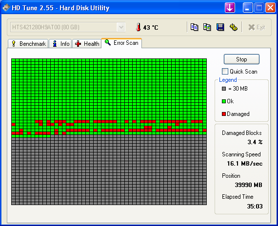

V perfektním stavu ten disk nebude, nemůžu ti ale s určitostí říci, jestli je to s ním fakt tak zlé. Je tam spousta podezřelých sektorů a již dochází k realokaci, těžko odhadnout, jestli jsou k dispozici ještě nějaké rezevní sektory. Hitachi a Toshiba je v tomto naprd.
1) navrhuji udělat Error Scan v HD Tune (i jeden červený blok je špatný)
2) můžeš zkusit test přímo v nástroji Hitachi Drive Fitness Test
(stejný postup jako u té recovery console - vypálit ISO jako obraz disku na CD a nabootovat z něho)
3) vyexportuj mi systémový protokol - V Ovládací panely->Nástroje pro správu->Prohlížeč událostí->klikni pravým myšítkem na protokol Systém, vyber Uložit všechny události jako, ulož to jako .evt soubor a ten upni na http://www.leteckaposta.cz
Re: UNMONTABLE_BOOT_VOLUME....chybová zpráva!
tady to je: http://leteckaposta.cz/716187983
nepoužil jsem ten Hitachi Driver Fitness Test, jen Eroor Scan.... a zatím je půlka v testu, pak pošlu další. PC se zasekává při chybách v testu..je to asi zléé

Re: špatná fukčnost HDD !!!! BOOT-Hitachi-nejde.
Zkopíruj data (to co půjde) a mrskni ten disk do sběrného dvora. Reinstalace Windows na tento disk je plýtvání časem.
