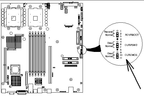

Clear CMOS najdeš zde v FAQ. Na desce je na to jumper, případně stačí vyndat na dvě minuty baterku a dát zpět. Tím se Bios resetuje do továrního nastavení.
Vše při vypnutém PC!
Ale dáš ho dohromady - není to notebook?

nemůžu tu kontrolku cmos nikde najít.
--- Doplnění předchozího příspěvku (10 Led 2012 18:09) ---
už vidim cmos, ale jsou to jen dva drátky a u toho clr_cmos

To není kontrolka, jsou to obrazně řečeno tři kontakty-drátky, z nichž na dvou je nasazený barevný jumper. Změnou jeho pozice resetuješ bios do defaultního-výchozího nastavení.
Pokud jsou dva, jak píšeš, reset proběhne jejich spojením - nejlépe pomocí jumperu

Může to vypadat i takto, a bývá tam ClearCMOS a KeepCMOS. Ty to dáš na dvě minuty na Clear a pak vrátíš na Keep.
