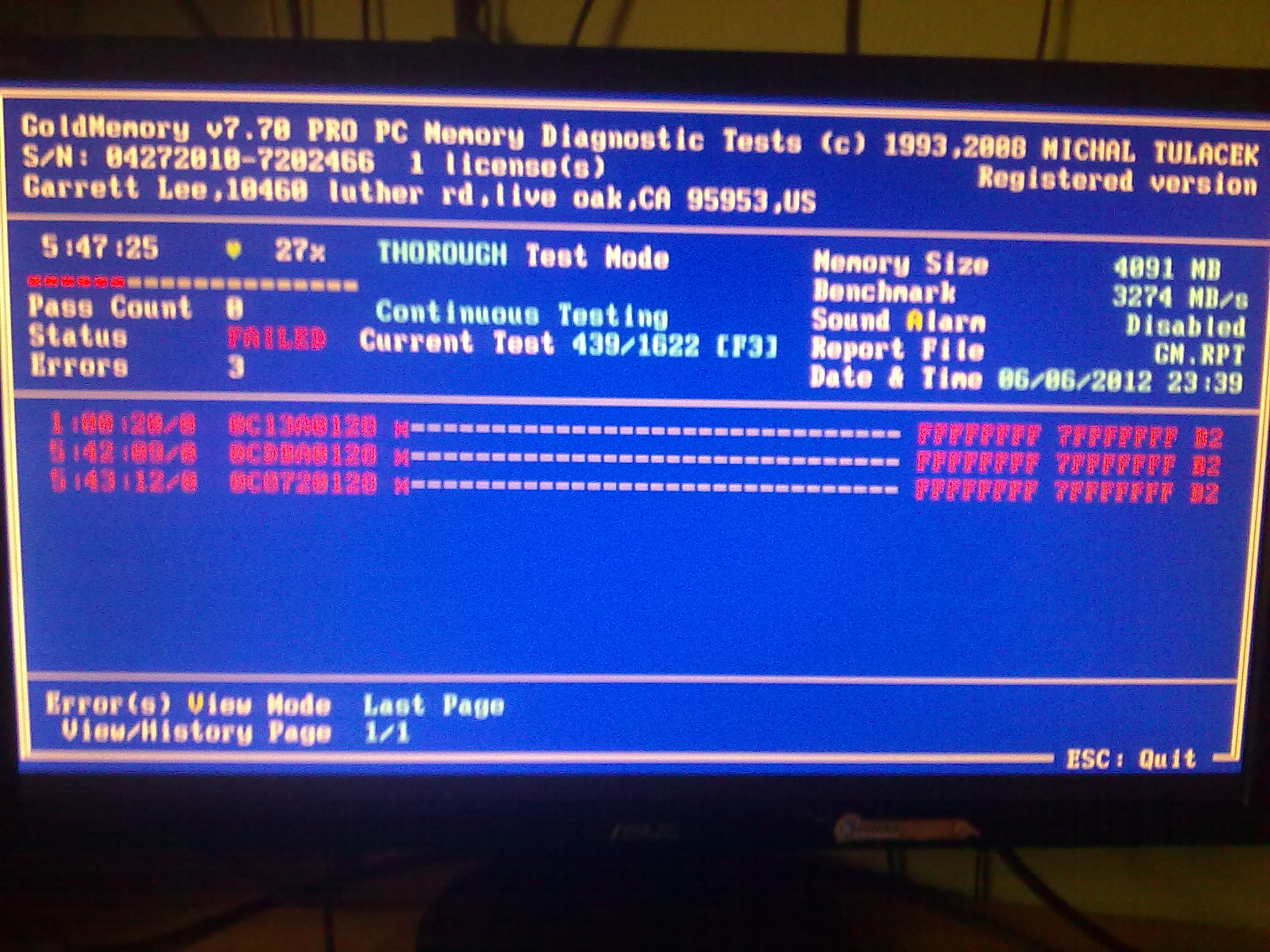

takže test jsem pustil na noc a ráno mám tyto výsledky. bylo to seklý na 1 hodině po zmačknutí A hend další chyby viz. příloha

Příspěvekod MiliNess » 07 čer 2012 16:22
Tak je to jasný. Ty chyby jsou zhruba na hranici 3GB. Nevím jak máš uspořádanou operační paměť, pokud bys měl dva 2GB moduly, bude to ten druhý (vyšší bank).
Vytáhni ho a spusť test znovu. Pokud se i tak budou vyskytovat chyby, prohoď moduly a znovu otestuj.
Jestliže se opět objeví chyby, bude to závada základní desky nebo CPU.

Takže jsem vyndal tu druhou test bez chyb poté jsem je prohodil a otestoval tu druhou samostatně také bez chyby. Skusím otestovat v druhým slotu jestli teda není poškozeny.

První Ramka v druhym slotu oka . druhá ramka hned v 9 minutě error a pak už error za error pomalu po 20 vteřinách. přitomta druhá v prbním slotu bez chyby.

Příspěvekod MiliNess » 09 čer 2012 08:27
Vadný zřejmě bude ten druhý modul. Jednou jsem testoval modul, který začal vykazovat chyby až po několika hodinách testu. Tohle asi bude podobný případ.
Můžeš zkusit opatrně tomu modulu očistit kontakty, lehce zvýšit napájecí napětí pamětí, eventuelně zvýšit časovaní a snížit frekvenci.
