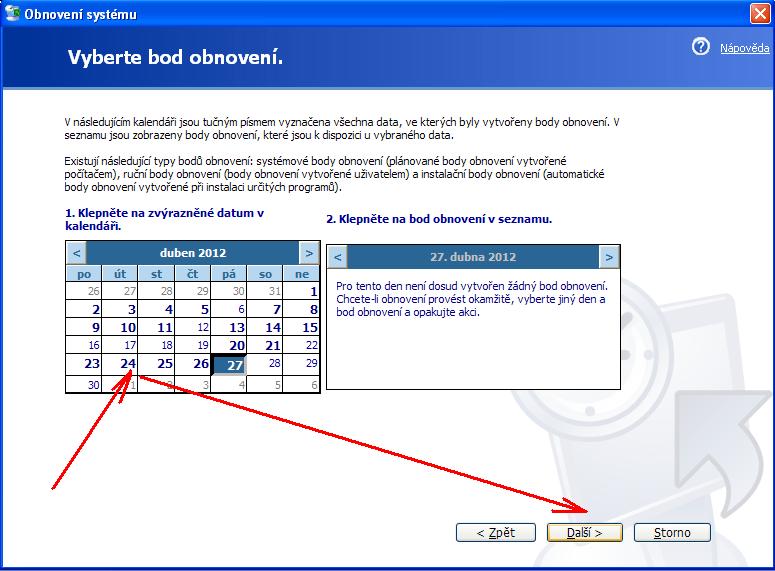

Vrátí se jen systém, nic jiného to neovlivní. Jak by to mohlo ovlivnit like na youtube?
Re: Problém se systémem
Informace které jsou uložené na serverech tam zůstávají. Nevím jestli je to nutné, ale je to nejrychlejší.
Start - Ovládací panely - Výkon a údržba - Obnovení systému
Děláš si srandu? Pokud neumíš 4x kliknout na určené místo, pak se vykašli na počítač a kup si za dvě stovky magickou tabulku. Ta má jen dvě kolečka a není mnoho co rozštelovat.
Pokud nepomůže BO, zbývá oprava pomocí instalačního CD, ale to už se opakuji!

Re: Problém se systémem Vyřešeno
Vybereš datum a klikneš na Další, systém už vše udělá sám. Od tebe se pouze žádá abys uměl číst a akci potvrdil.

Nevíš co je to?? Dělalo se mi to i předtim jsem to mazal, mám to mazat dál ? Jinak ešte jednou díky moc
Díky moc všem ale hlavně tobě Blue Spirit promin za mojí nechápavost a já díky za tvoje nervy semnou,
Aktualizuj Javu a ostatní v Ovladacích panelech odeber. Klikni na Accept, stáhni Windows x86 Offline 19.26 MB jre-7-windows-i586.exe a nainstaluj.
Je to cajk už to vše faká
fakt díky moc za vše pěknej večer ahoj
