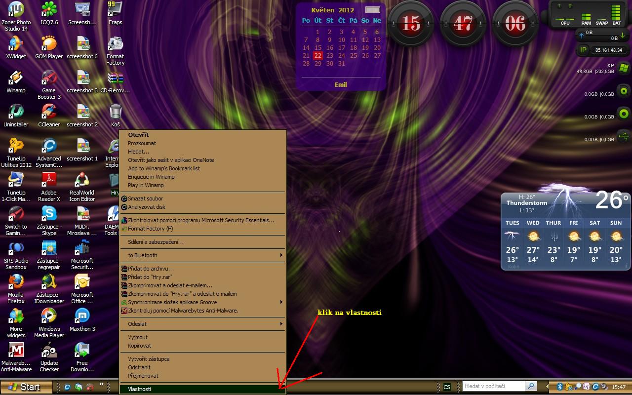

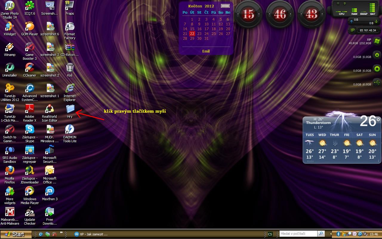

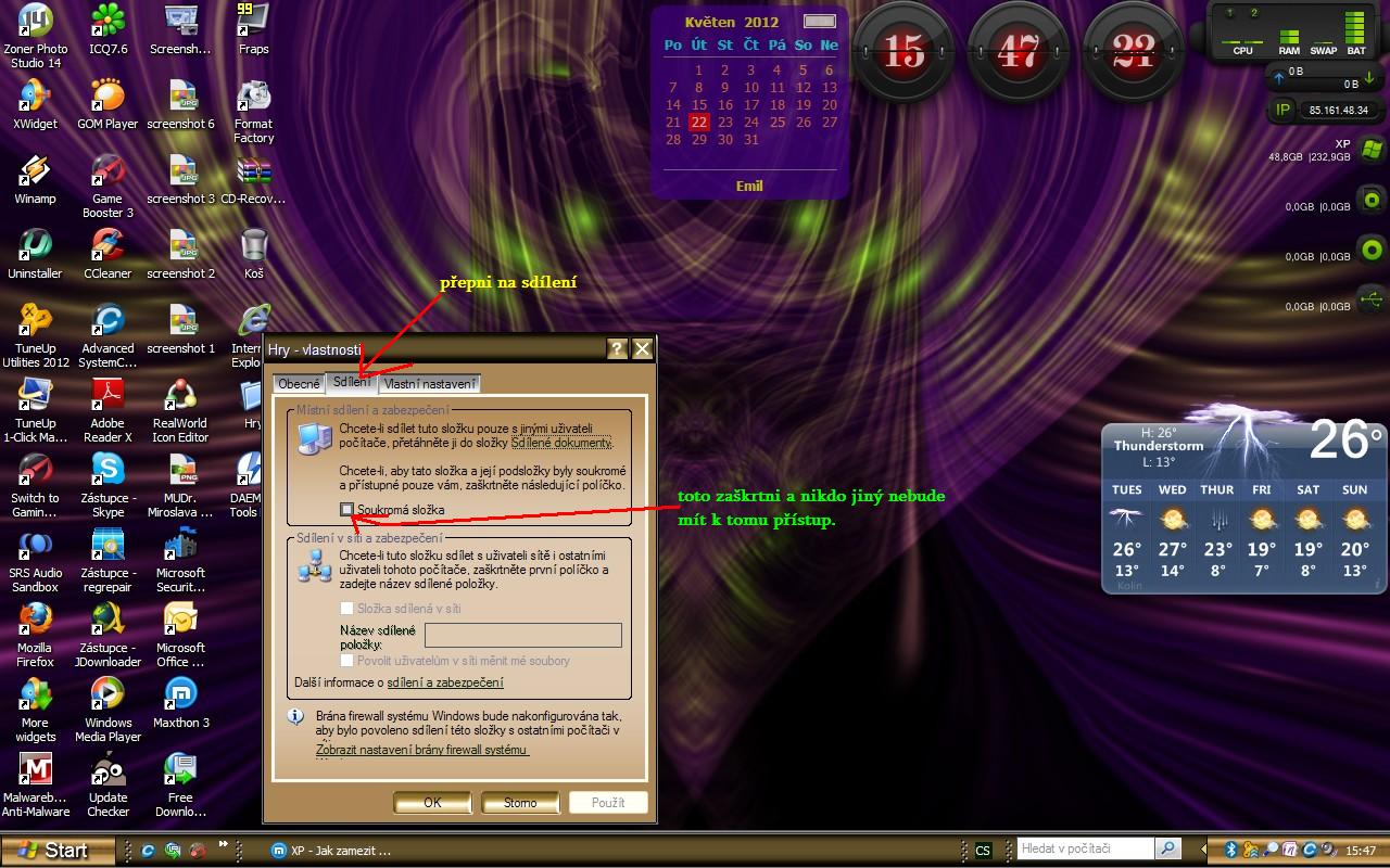

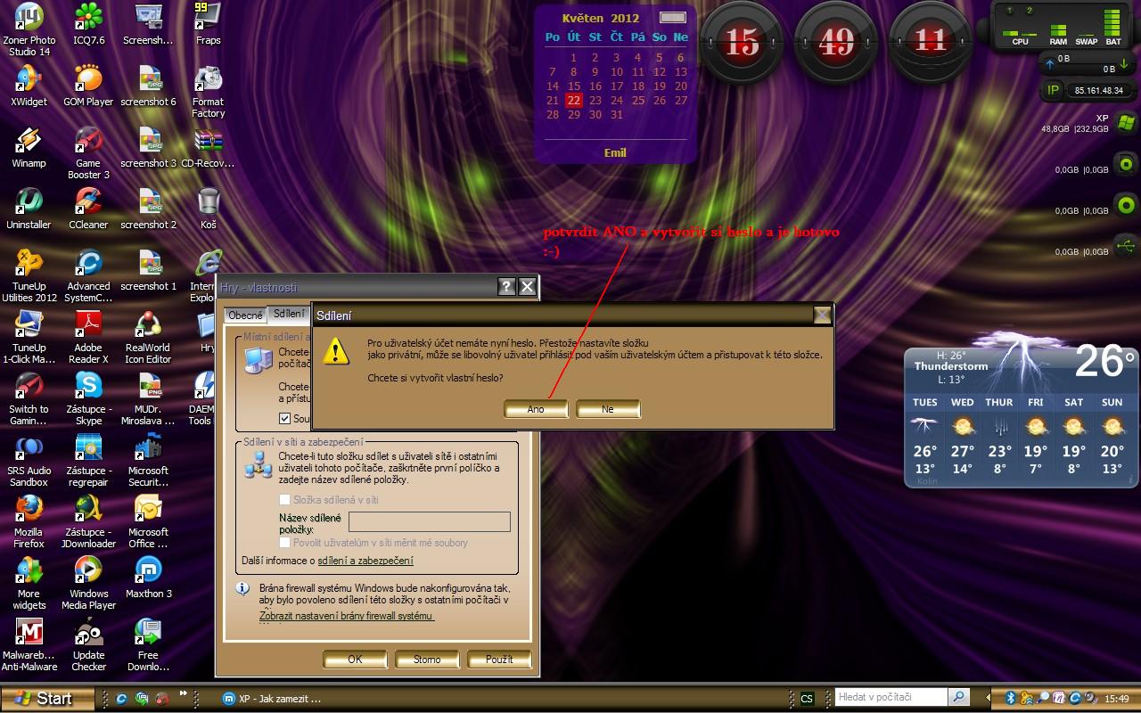

Nevím proč to tak komplikujete,je to naprosto jednoduchý,stačí u každé složky,nebo i hromadné složky,které chceš mít jen pro sebe.Klik pravým tlačítkem na složku a pak na vlastnosti,posílám screen.Jde to u všech složek takhle udělat.

Příspěvekod pidlo » 22 kvě 2012 16:13
Jo na to sem zapomněl pardon ale já to mám zašedlí a tak nemůžu dát soukromé.

Tak tady to sem si přečetl http://www.adkom.cz/podpora/podpora.php ... ndows%20XP
zkusil sem nastavit to sdílení. Uvidíme za chvilku.
