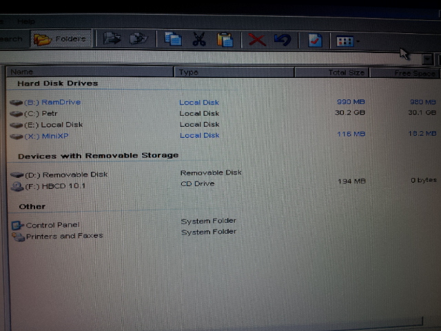

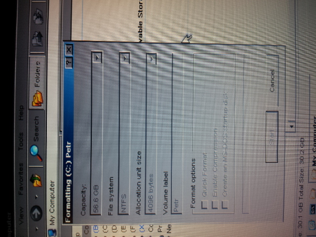

Re: Přeinstalace XP
Nejprve se to musí zformátovat a pak ten oddíl. Nemáš foťák abychom viděli kam si se dopracoval?
Re: Přeinstalace XP
Tady

Re: Přeinstalace XP
Oddíl = partition
V prvním řádku máš údaje o disku a dole nápovědu. Bohužel je to v Angličtině, což je asi Tvůj problém.
Asi máš jen jeden disk, takže by jsi se neměl splést.
Stisk F8 - odstraní partition = oddíl
Pak F7 - vytvoří oddíl
Následně zvolíš F6 file system NTFS
Potom F5 vytvoříš botovací oddíl
Zatím se nic nezměnilo na disku, takže pokud jsi se spletl můžeš se libovolně vrátit a úvést to správně. Nebo se vrátirt zpět tlačítkem F3 - Undo = zpět. Pokud jsi si jistý, že to je OK stiskneš F4 - Save
I kdy by se Ti to nepovedlo, můžeš to vše lépe zopakovat.
Pokud bude oddíl na celém disku a naformátován a bootovací, restartuješ a do mechaniky vložíš instalační CD s WinXP.
