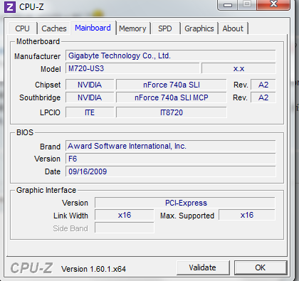

Tajto jsem našel mezi tím
http://screenshare.cz/
MiliNess
člen BSOD týmu
Příspěvky: 9112
Registrován: říjen 09
Bydliště: Cheb
Re: pocitac se nechce zapnout
Příspěvekod MiliNess » 15 črc 2012 12:02
Podívej se do složky Windows\Minidump, jestli se ti při tom pádu vytvořil minidump. Pokud ano, upni ho na http://www.leteckaposta.cz (pokud tam těch souborů bude více, upni je všechny)
