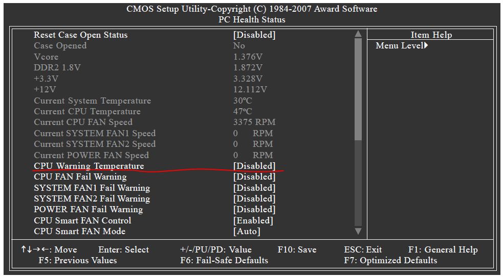

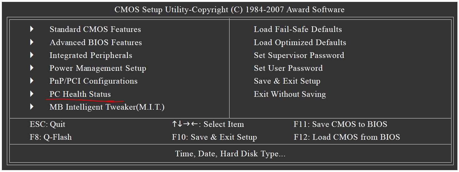

Re: Přehřátí procesoru
Příspěvekod Martab » 18 zář 2012 17:03
Tak a teď zjisti ten zdroj (otevři case, je to na něm napsané), pak si stáhno Prime95 a zapni zátěžový test, sleduj teplotu CPU a zjisti při jaké teplotě se CPU vypne, pak tento test opakuj několikrát, pokud se PC vypne vždy při stejné teplotě tak je to špatně nastaveno, pokud se vypne pokaždé při jiné teplotě tak je to zdrojem.
EDIT: Tak v BIOSu to máš takto
CPU Warning Temperature
Sets the warning threshold for CPU temperature. When CPU temperature exceeds the threshold,
BIOS will emit warning sound. Options are: Disabled (default), 60oC/140oF, 70oC/158oF, 80oC/
176oF, 90oC/194oF.
