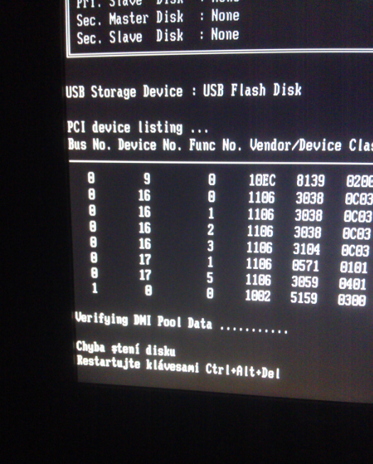

Pak nevím kde je zádrhel, mne tam mate ta hláška že nejde číst.

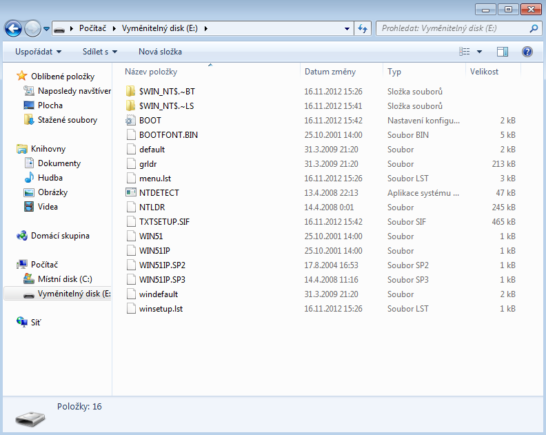

Takže to ověřeno nemáš. Vlož sem jako přílohu obrázek, jaké soubory jsou na té flashce a jaký má souborový systém. Teprve, až bude skutečně ověřeno, že je flashka bootovací a přesto nelze nabootovat, můžu ti poradit řešení. Dopředu ale říkám, že jednoduché není.

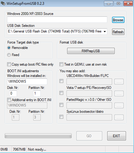

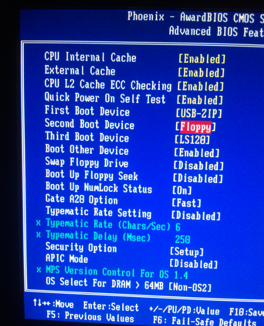

tak tady jou vsechny fotky...
program pro vytvoreni bootovaciho flash discu
obsah bootovaciho flash disku
chyba po bootovacim pokusu
nastaveni biosu

OK. Vypadá to, že flashka je skutečně OK. Takže postup - nebyl odzkoušen v praxi, ale není důvod proč by neměl fungovat...

2. obrazovka Boot other device - nemáš to zakázáno?

Boot other device mam enable... koukni na obrazek, jeto tam videt
