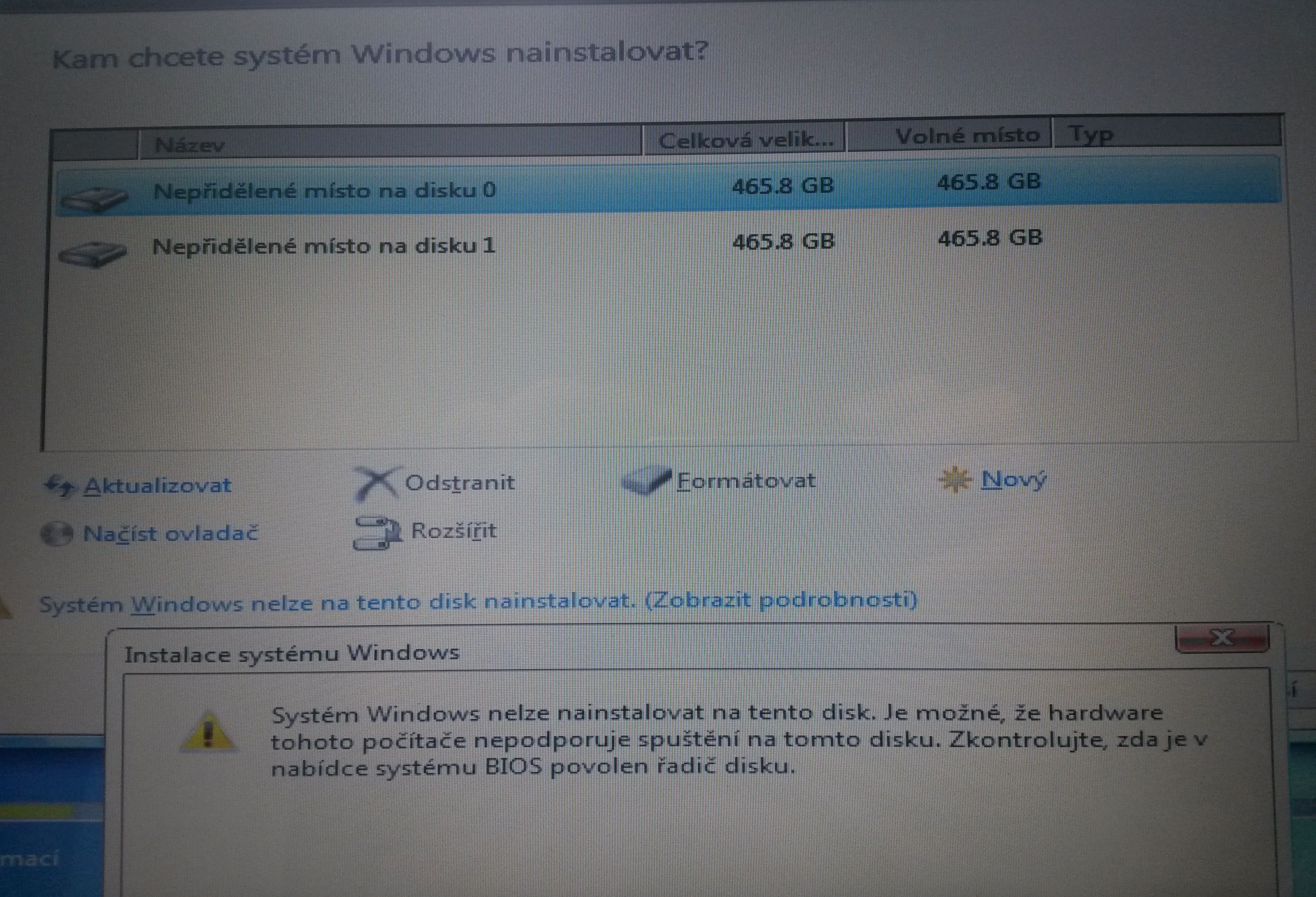

Aktuálně tam mám 2 oddíly 450GB, na žádný z nich nejde nic instalovat
viz fotografie (kde jsem ještě přes Gparted zkusil rozšířit jeden oddíl) ale nejde to ani když jsou zde pouze 2 x unalocated 450GB) nejde kliknout "další"

Příspěvky: 55062
Re: Nejde mi nainstalovat windows servs pack 1
Příspěvekod petr22 » 01 kvě 2017 15:55
"Nabootuj to ISO co máš, vyber kam to nainstalovat a dál je to intuitivní."
Vzdyt tady od zacatku resime, ze to N-E-J-D-E. Podivej se na ten posledni obrazek.
Gparted - Create Partition Table.
Bylo provedeno nebo nebylo? Je to hodne dulezite, protoze nekompatibilni tabulka oddilu je obvykle pricinou chyby kterou tady resime.

Příspěvky: 55062
Příspěvekod petr22 » 01 kvě 2017 16:51
Rekl bych, ze vim cim to je :-)
Ona je totiz pricina problemu celou dobu napsana v te chybove hlasce, konkretne v jeji druhe vete:
Hardware tohoto pocitace nepodporuje spusteni na tomto disku.
Jinymi slovy, disk z nejakeho duvodu neni bootovatelny se stavajicim nastavenim BIOSu.
Instalujes ktere Windows - ty s aktualizacema z roku 2017?
1. BIOS - SATA mode - jak je nastaven? Je tam AHCI nebo emulace IDE?
2. poradi bootovacich zarizeni v BIOSu - muzes vyfotit jak je to nastavene?
